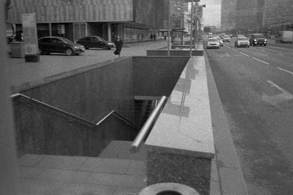

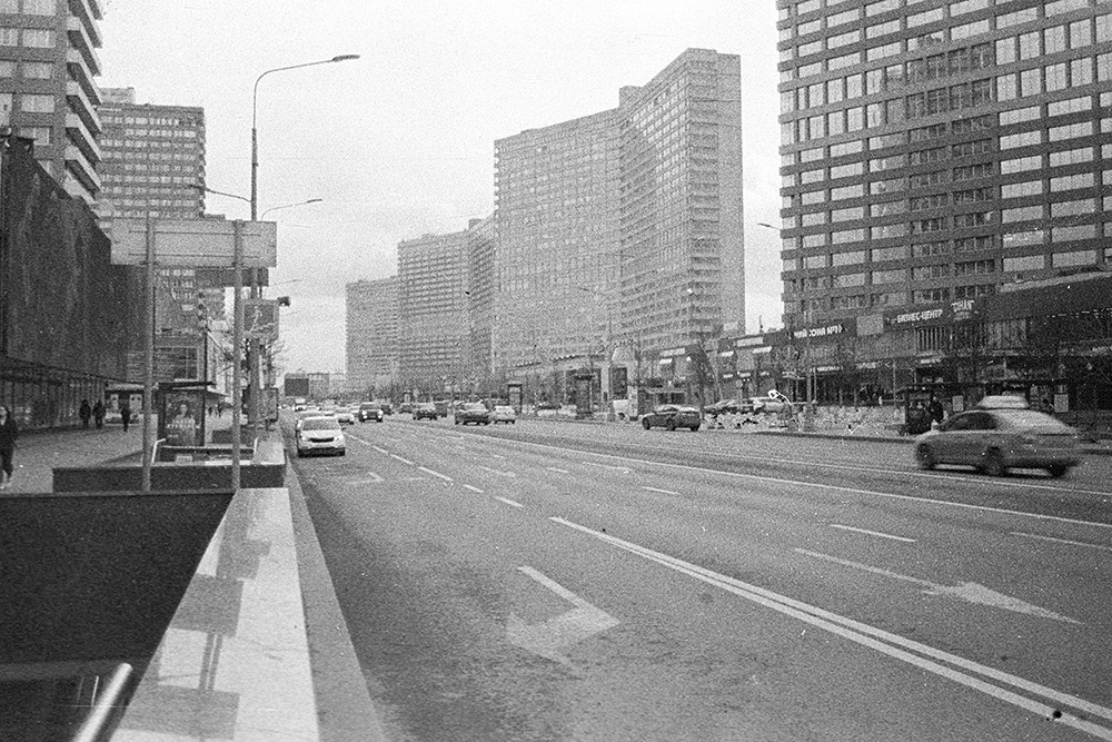

пленка А-2, фабрика №8 Татполиграф. февраль 1961 года. Намотана из бобины 01.2020. Метров 59 осталось. Проявлял Родиналом 1:25, 5 минут при 18 С. Вуаль довольно сильная, но ровная, бензотриазол не добавлял. Это кусок с самого начала пленки, возможно дальше будет лучше
