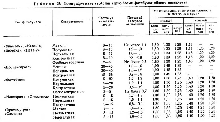

Кто-то из знатоков может пояснить, что означают цифры Бромпортрет 80, Унибром 160? Имеют ли они какое-то отношение к чувствительности бумаги? И если да, то как она соотносится с чувствительностью фотопленки?
СообщениеДобавлено: 16 янв 2023, 18:02  Заголовок сообщения:
Чувствительность бумаги не имеет отношения к чувствительности пленки. Разные шкалы. Унибром чувствительнее бромпортрета
СообщениеДобавлено: 16 янв 2023, 18:42  Заголовок сообщения:
Сообщения: 23735
Это понятно. Но можно же как-то пересчитать, приведя к единой шкале. Например, 160 для бумаги - это сколько для пленки 3 или 5? Или ещё сколько? Ну, приблизительно, конечно. Я помню снимал на Унибром Фотокором - где-то около 6-ти вышло (при пересчёте после экспонирования/ проявки).
Но на том униброме никаких цифр не было, все было подобрано путем эксперимента.
СообщениеДобавлено: 16 янв 2023, 23:40  Заголовок сообщения:
Сообщения: 339
Откуда: München
Вот таблица из "Справочник фотографа (1989)"
фотобумаги.jpg [ 201.56 КБ | Просмотров: 6382 ]
СообщениеДобавлено: 16 янв 2023, 23:52  Заголовок сообщения:
Сообщения: 23735
О! Спасибо!
Надо Бромэкспресс искать.
Ну, и Унибром - уже нашел, скоро будет.
