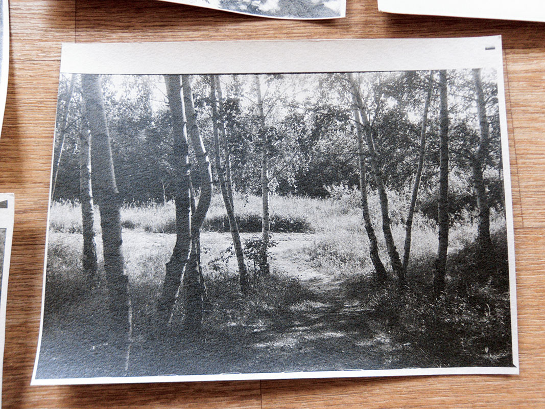

Обратите внимание на края.
Так коробит тонкую бумагу, или я слишком резво их просушил на глянцевателе?
Три ночи пробыли под прессом, но, чувствую, этим делу не помочь.
Это разве коробит)
В глянцевателе главная проблема это слишком быстрая сушка. Нужно либо убавлять мощность, либо прогреть немного, а потом выключить. Ну и оставить с отпечатками до утра.
