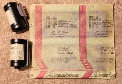

Хотел бы уточнить несколько вопросов: практически на всех коробочках от старых советских фотопленок написано время проявления без указания проявителя, верно ли я понимаю, что это фенидон-гидрохиноновый проявитель ПФ, аналог которому сейчас - Silberra Micro-F и Ilford Microphen? eсть ли смысл покупать именно их или предпочтительнее взять тот же Родинал в концентрации 1+100, например, с антивуалентом и проявлять им? Как я понимаю проявитель СТ-1 использовался для черно-белых фотобумаг, листовых негативных пленок и позитивных пластинок, а для катушечных - проявитель ПФ, для чего в таком случае использовался проявитель СТ-2?
Плюс при проявке Свемы 82го и 94го года столкнулся с тем что, как я понял, эмульсия прилипла к подложке предыдущего слоя (пленка была отснята в тех же годах и хранилась в кассете) и в последствии отслоилась при намотке на спираль дав неисправимые артефакты, есть ли возможность размягчить ее каким-нибудь образом перед намоткой или она все равно останется в прежнем слипшимся состоянии? Спасибо за ответы.
Ппроявитель для катушечных негативов.jpg [ 66.35 КБ | Просмотров: 7806 ]
Проявитель для листовой пленки, пластинок и фотобумаг.jpg [ 61.72 КБ | Просмотров: 7806 ]

OneGoodFriend писал(а):
Хотел бы уточнить несколько вопросов: практически на всех коробочках от старых советских фотопленок написано время проявления без указания проявителя, верно ли я понимаю, что это фенидон-гидрохиноновый проявитель ПФ, аналог которому сейчас - Silberra Micro-F и Ilford Microphen? eсть ли смысл покупать именно их или предпочтительнее взять тот же Родинал в концентрации 1+100, например, с антивуалентом и проявлять им? Как я понимаю проявитель СТ-1 использовался для черно-белых фотобумаг, листовых негативных пленок и позитивных пластинок, а для катушечных - проявитель ПФ, для чего в таком случае использовался проявитель СТ-2? Спасибо за ответы.
Если я не ошибаюсь, на упаковках советских плёнок время указано как раз для СТ2.
Но ведь СТ-2 - метоловый проявитель, а на фотографии, что я приложил сказано, что для катушечных пленок используется фенидон-гидрохиноновый, в чем же тогда дело?
Не вижу никакого противоречия. На фото упаковка проявителя, а не катушечной плёнки :)
СФ №11-1963:
Сенситометрический проявитель №2, рекомендуемый у нас по стандарту, тождествен по составу с Агфа 12
Статья тут: http://www.rangefinder.ru/club/viewtopi ... 53#p486153
Радуюсь хорошему негативу.
Простите, не до конца понял Вашу мысль
На мой взгляд то, что надпись на упаковке проявителя ПФ гласит "для негативных катушечных фотоплёнок" ещё не говорит о том, что он для них (плёнок) стандартный.
Если я, опять же, не ошибаюсь, СТ2 в данной номенклатуре должен называться ПМ. На его упаковке написано то же самое.
По СТ-2/ПМ все правильно DLogunov сказал выше, но также хотелось бы заметить, что покупка подобных советских проявителей сама по себе лотерея и рекомендовать использовать их для старой и неизвестной плёнки нежелательно, разве что предварительно проверив их на нормальной. В любом случае, практически любой современный плёночный проявитель предпочтительнее.
Понял Вас, да, похоже так и получается, СТ-1 преимущественно для ч/б фотобумаг, а СТ-2 (для него и писалось время на коробочках) и ПФ для пленки. Спасибо, одним вопросом меньше! :)

dE fENDER писал(а):
...но также хотелось бы заметить, что покупка подобных советских проявителей сама по себе лотерея и рекомендовать использовать их для старой и неизвестной плёнки нежелательно, разве что предварительно проверив их на нормальной.
Так есть же современные их аналоги от Silberra ST-1 и ST-2 соответственно, я вот о них думал, добавить к ним антивуалент Silberra Antifog (https://d-76.ru/collection/raznoe/produ ... ent-100-ml) и в них и проявлять, накинув пару минут в силу возраста пленки. Или все же для этих целей разведенный Родинал пойдет больше?
СТ-1 не подходит для плёнок, разве что для авиационных. Если выбирать из СТ-2 и Родинала - берите тот, которым уже раньше проявляли подобную просрочку и знаете, как он себя при этом ведёт.
