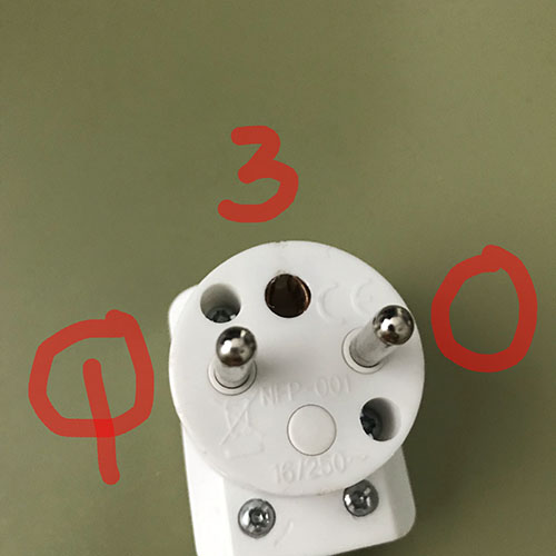

Достался по случаю LPL 3301D :oops:
Вот только без лампы и без вилки :facepalm:
2 вопроса уважаемым ЧКД
- какую лампу купить в этот увел ? Если можно, то прямо ссылкой на конкретную модель, чтобы ничего не перепутать
Патрон там E27
- и вопрос знатокам-электрикам - на фото 3 проводка голубого, коричневого и зеленого (с желтой полоской)
Что из них что (ноль, фаза, земля) и что куда соединять на вилке ?
На сколько я помню ноль/фаза на 2 штыря любой вилки, а земля посередине ?
Вот только кого куда ?
Спасибо, если подскажете :beer:
желто зеленый заземление. коричневый фаза. синий -земля.
Спасибо :)

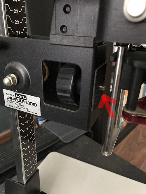

И еще 2 вопроса владельцам сего девайса
В увеле есть лоток для матового стекла, самого стекла нет. Оно обязательно или это "лечится" "правильной" лампой ?
Для чего этот винт ? (на фото)

rusuranu писал(а):
главное, чтоб совпало с тем, как в розетке )))

Nexter писал(а):
Всем привет !
Главное заземление (желто-зеленый) не перепутать куда цеплять, два других провода без разницы, в розетке ток переменный.
Земля выходит по бокам штепсельной вилки, та что утоплена в пазах.

Nexter писал(а):
LED OSRAM/Philips ,100 W ? Или лучше обычную матовую ?
Возможно вы опечатались, наверное 10W :roll:
Очень яркая лампа тоже плохо, выдержки будут слишком короткие, печатать неудобно.
Я имел в виду 100Вт на обычной конечно :o
СообщениеДобавлено: 10 сен 2019, 16:39  Заголовок сообщения:
Зарегистрирован: 19 июл 2019, 18:38
Сообщения: 76
Откуда: Middle of nowhere
Nexter писал(а):
Всем привет !
Все верно ?
IMG_2240 copy.jpg [ 42.97 КБ | Просмотров: 7492 ]
СообщениеДобавлено: 10 сен 2019, 16:41  Заголовок сообщения:
Nexter писал(а):
Все верно ?
Верно.
Вилка только у вас не наша, но землю вы определили правильно.
А он свободно болтается? Может камеру прикручивать для пересъемки

rusuranu писал(а):
Да, свободно,
Вряд ли :o
Там направляющие мешали бы по которым перемещается объектив при фокусировке
Их видно чуть правее

Sandy Arnold писал(а):
Я раньше думал, что "заземление" и "земля" - это почти одно и то же. :)
Ну это не совсем уж "заземление", правильней сказать "защитное зануление". Но если с другой стороны посмотреть, то и "ноль" есть не чистый ноль а "заземленный ноль". Такой вот каламбурец. :)

Если правильней то
Коричневый это Фаза L1
Синий это нейтральный N
Желто-зеленый земля или PE
Смотря где. В стандартной европейской пятипроводной системе N это нейтраль и она изолированна от PE проводника. В старой советской системе четыре провода и N и PE проводник это одно и тоже, хотя для оборудования делалось отдельное заземление.
Здесь на Филиппинах в розетке вообще две фазы. Так что "Токнет" в любом случае, если прикоснутся к неизолированному проводу
