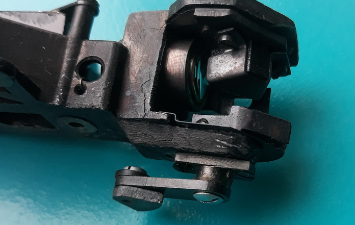

Если изображение в центральной (дальномерной) области перекошено, скорее всего "просто" ничего сделать нельзя - деформация силуминовой платы (или как она там) дальномера.
Обычно трещины в силуминовом корпусе дальномера.Признак-разрегулировка по вертикали. Начинаешь регулировать штатными винтами, корпус может просто развалиться. Насчет не сложнее Зоркого 4, не совсем так, мороки с ним предостаточно, неудобен в ремонте и обычно сделан "криво".
