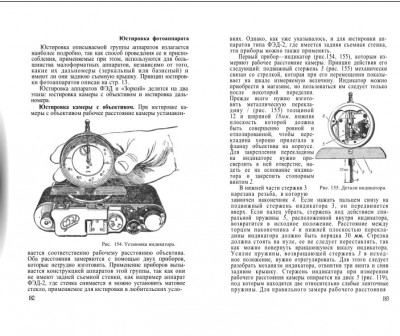

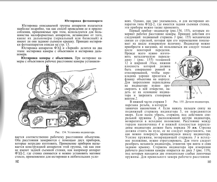

Доброго времени суток.
В книге Майзенберга на стр.182-183 описана переделка прибора-индикатора.Подскажите,пожалуйста,что это за индикатор.Это ИЧ-10,а может глубиномер ГИ?И можно ли им замерять поверхность фланца на перекос или этот прибор только для измерения рабочего отрезка?
Хочу купить,но приборов великое множество и вдобавок с разным расположением циферблата( ноль на 270град. и ноль на 90град.)
Спасибо.
Screenshot_20221123-085541_EBookDroid.jpg [ 208.01 КБ | Просмотров: 11938 ]

Да, ИЧ-10. Там нет постоянного положения нуля, так как шкала вращается. Перед замером устанавливается на ноль (шкала совмещается со стрелкой) с помощью калибра. Перекос фланца определяется замером рабочего отрезка в разных точках при перемещении по полю кадрового окна. Такие индикаторы также встречаются в комплекте приспособления для установки момента зажигания.
Если не заморачиваться изготовлением, то можно купить любой подходящий глубиномер, как часового, так микрометрического типа.
Спасибо,очень понятно объяснили!А Ваш индикатор это переделка ИЧ10(вынимали пружинку как в книге Майзенберга)или заводской глубиномер?

Да, пружинку снял. Но это делать желательно для фотокамер с несъемной задней крышкой, чтобы не оказывать давление на прижимной столик. Если есть доступ к кадровому окну, то его моно закрыть, например, стеклом, тогда усилие глубиномера не оказывает влияние на замер и можно использовать любой глубиномер.
У меня обычный индикатор часового типа, такой же, как в приборе для установки зажигания (фото), добавлено самодельное основание (перекладина).
Можно использовать микрометрический глубиномер, если усилие выдвижения стержня не критичны для камеры.

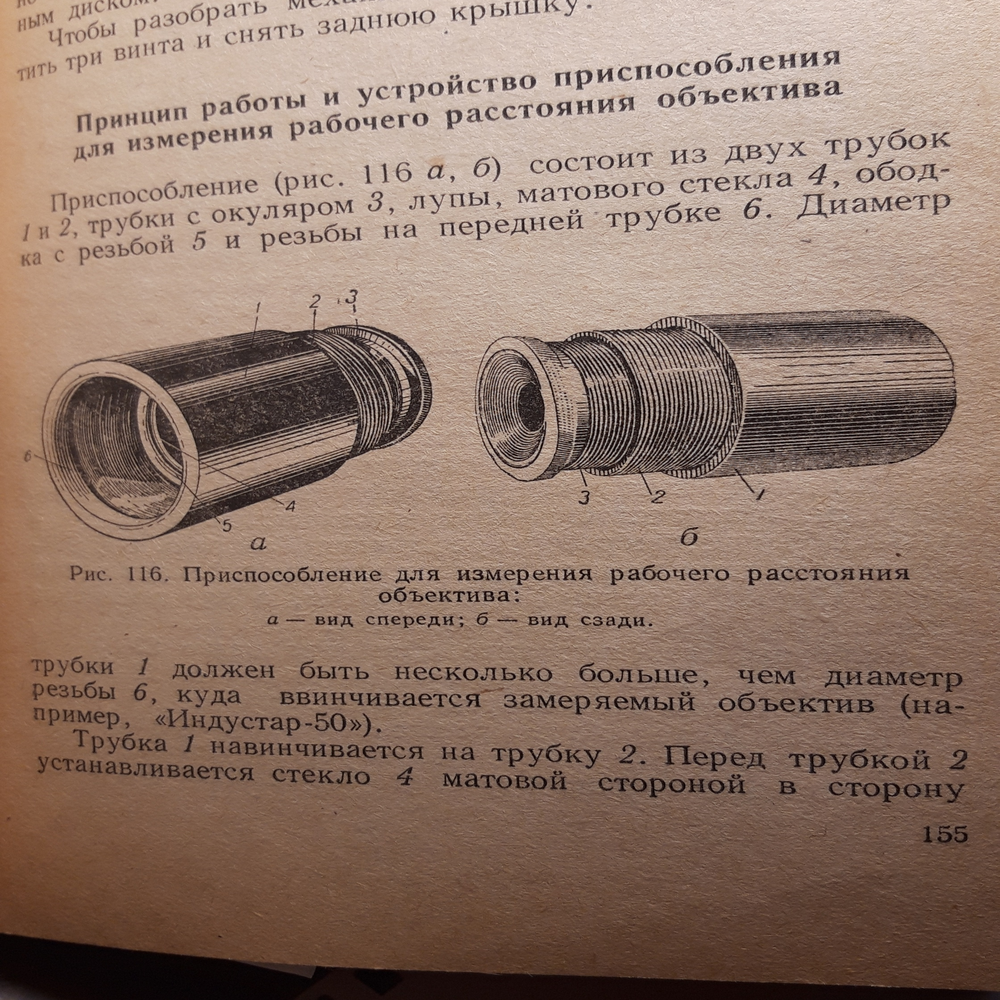

SVK здравствуйте.
Не хотел создавать отдельную тему.Но может быть покажете, как в реальности может выглядеть приспособление для измерения рабочего расстояния объектива?Я почему-то уверен,что у Вас есть что-то похожее.
По Майзенбергу стр.155.
20221203_205907(1).png [ 1.76 МБ | Просмотров: 11516 ]
Честно говоря никогда в руках не держал :) В этом приборе нет необходимости, так как объектив прекрасно юстируется на исправной камере и нет нужды знать его рабочий отрезок. Вы объясните какие задачи хотите выполнить?

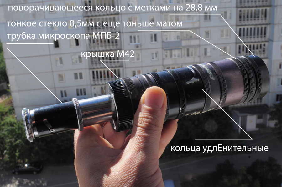

оптическая скамья из подручных средствов (по сусекам подмести)
Обращаю ахтунг и эттеншен плиз - резьба на макрокольцах с шагом 1 мм, т.е. адин полный оборот равин 360 градусов цельсия или одному миллиметру, отсюда пол оборота 180 град и 0,5 мм, четверть оборота 90 град и 0,25 мм, осьмушка оборота 45 град и 0,125 мм и ТАК ДАЛЕЕ!.
Метки проставлять методом процарапывания острым предметом по покрашенной поверхности макроколец.
Глубину залегания матового стекла проверять аналогично тушке, всовыванием индекатора часовово типу, можно еще калибр задумать и изготовить методом напилинга напильником.
Да, все это можно напичатать на 3Д принтере, даже матовое стекло, говорят...
оптическая скамья.jpg [ 490.83 КБ | Просмотров: 11468 ]

Макрокольца имеют люфт и для такого приспособления не годятся.
На сегодня нет необходимости в таком приспособлении. Оно было нужно когда фотолюбители использовали объективы ФЭД с ненормированным рабочим отрезком. Тогда, да, нужно было измерить рабочий отрезок объектива и потом уже выставить его на камере. Сейчас выставляется на камере рабочий отрезок 28.8 мм и по матовому стеклу, как писал выше Сергей Владимирович, проверяется и при необходимости корректируется рабочий отрезок объектива. В результате всех этих действий имеем камеру и объектив со стандартным рабочим отрезком 28.8 мм.
Если же требуется проверить объектив для камер с несъемной задней стенкой, то для этого проще всего иметь эталонный корпус с выставленным рабочим отрезком 28.8 мм. Удобнее всего для этой цели использовать корпус от Зоркого 6.

1. Макрокольца имеют люфт и для такого приспособления не годятся.
2. На сегодня нет необходимости в таком приспособлении. Оно было нужно когда фотолюбители использовали объективы ФЭД с ненормированным рабочим отрезком. Тогда, да, нужно было измерить рабочий отрезок объектива и потом уже выставить его на камере. Сейчас выставляется на камере рабочий отрезок 28.8 мм и по матовому стеклу, как писал выше Сергей Владимирович, проверяется и при необходимости корректируется рабочий отрезок объектива. В результате всех этих действий имеем камеру и объектив со стандартным рабочим отрезком 28.8 мм.
1. Люфт любой резьбы мама-папа легко убирается ниткой в резьбу. Ненадолго, но пары -тройки измерений достаточно.
2. Принцип работы - матовое стекло установлено на глубине 28,8, тушка меряется отдельно, обьектив отдельно, померял (проверил 28,8) - посмотрел факт в окуляр, здесь скамья работает эталонной тушкой, с лупой (окуляром) большой кратности. (вообще можно, конечно, для этого и выделить эталонную тушку того же Зоркого 6, только сложно там установить на постой окуляр)

Не понял установлено или нет у вас матовое стекло перед микроскопом. Если нет, то МПБ-2 для этих целей не лучший вариант. Там объектив диаметром примерно 10 мм, а рабочее расстояние примерно 52 мм. Соответственно он будет измерять рабочий отрезок при как будто на задиафрагмированном объективе до 1/5,2, и разница с плоскостью фокусировки на открытой диафрагме может составлять 0,1 мм, 0,15 мм и даже 0,2 мм.
В качестве окуляра замечательно подходит лупа для просмотра кадров Л-5х, вот такая
А еще такие лупы бывают с полностью пластмассовым корпусом, тогда можно вообще подпилить, чтоб идеально встала
