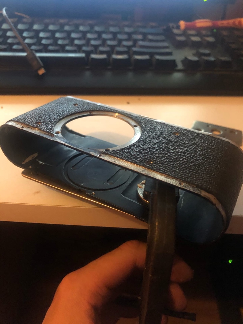

СообщениеДобавлено: 13 фев 2021, 18:39  Заголовок сообщения:
Сообщения: 186
В общем пропустил через корпус брусок, но вот с местами где есть углубления для катушек изрядно повозился. Пришлось использовать проставки под размер(монетку использовал, потом из меди вырезал под размер) этих фрезеровок и править обычной струбциной.
Пружинки диска кстать прохерил, теперь ищу дома что использовать заместо их.
Краска внизу где крышка всё таки посыпалась.
Можно вырезать обычными ножницами из лезвия безопасной бритвы по форме родных и согнуть.
Собрать и приклеить точно и аккуратно на свое место.

СообщениеДобавлено: 14 фев 2021, 10:09  Заголовок сообщения:
Зарегистрирован: 18 сен 2013, 13:45
Сообщения: 148
Есть несколько решений данной проблемы:
можно оставить как есть
можно попытаться собрать и приклеить с последующей покраской (не факт, что получится такое, но как вариант)
можно оклеить кожей или кожзамом (как по мне вполне достойный вариант)
