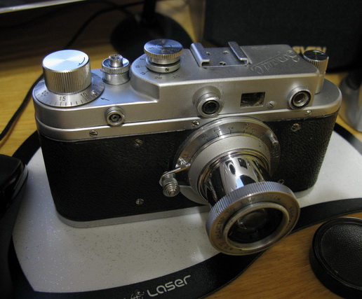

Сообщения: 1673
Вова писал(а):
.... в видоискателе я вижу кусок объектива??? :happy:
Поставим вопрос иначе: объектив перекрывает часть кадра в видоискателе. Ответ: вот потому и говорят о тубусных объективах тут :)
Индустар-61, Юпитер-8, Индустар-50 (цельный, штатный) лезут в окно. Выход - либо перейти на тубусник, либо поставить внешний видоискатель.
