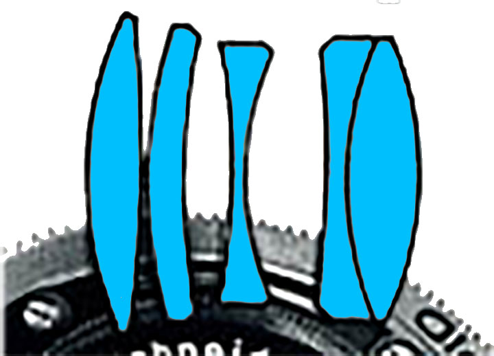

У меня Xenar 2.8/7.5cm пятилинзовый
xenar-2-8-optical-scheme-5elements-4-groups.jpg [ 75.57 КБ | Просмотров: 424 ]
Это не совсем Xenar. Это S-Xenar (Super Xenar). Xenar сам по сете — Тессар. А вот далее были вопросы с маркировкой. И есть слухи, что S-Xsenar после воны тоже под Ксеноном выпускали, именно под Ксенон 2,8/50. Ксенон 2,0/50 — этот однозначно симметричный планар, а вот этот 2,8 — тут под вопросом. Но как бы ни было, это очень достойный объектив, хотя и несколько суховат для портретной съёмки. Xenar несколько мягче до 5,6. Потом — всё едино. Но Ксенон, по крайней мере мой, очень резок уже с 4,0. А Ксенару нудно 5,6, при ней можно мириться, а 8 — идеально.
Но вот Baldanar — этот уже прямо с 2,8 «бритва». Удивил зело. А ведь триплет!
Здесь немного рассуждений на эту темму:
https://altglasfieber.de/altglas/2024/07/28/xenon-50-f2-8-ein-super-xenar/
