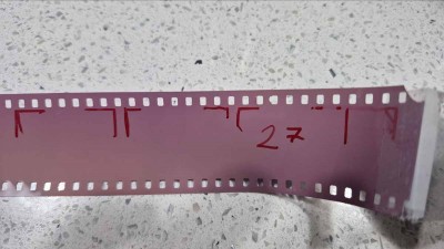

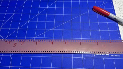

Приветствую всех!
Наконец-то появилась возможность купить свеже-перевыпущенную фотоплёнку Kodak Kodacolor 200, что явилось прекрасным поводом протестировать недавно перебранную камеру.
Что я могу сказать,- Киев как всегда на высоте!! Плёнка мне тоже очень понравилась, прекрасная тональность и цвета, довольно мелкое и приятное зерно, но это как говорится" на любителя" .
Видимо собрал фрикционный узел неправильно :headbang: ,- меж кадровые уж очень большие-на 36 кадровой плёнке всего поместилось 30 снимков, Исправим;)
Kodacolor 200, проявка в лабе, сканирование -дома-планшетник v600+Silverfast+LR+Negative LabPro
фото прямиком со сканера без цветокоррекции, только убрал пыль в Фотошоп

Город Эдмонтон в Канаде, объектив- комлектный Юпитер 2/50 - писал про переборку камеры 2 страницы назад- Киев в зелёной обклейке.
Кстати, межкадровое уже поправил-тут как раз обсуждали недавно эту проблему- я не докрутил винт в фрикционе. После того как поджал-фсе встало на свои места.
