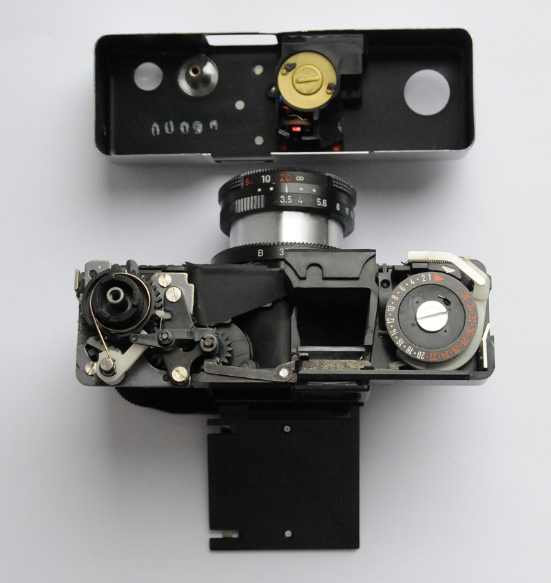

Доброго дня! Я кучу этих Ролляев, как простых, так и старших моделей разбирал до шасси. Если не боитесь полной разборки, то сделаете.
Может получится "малой кровью" правильно согласовать/переставить шестерни в узле взвода/протяжки. Снять надо верхнюю крышку, там увидите шестерни взвода и барабана. Сейчас сложно точно подсказать, да и невозможно, когда под рукой нет камеры, да и времени прошло немало. Насколько помню в конечном итоге положение всех деталей определяется ходом курка взвода-соответствующих шестерен. На старших моделях, а их в ремонте было больше, при сборке приходилось по нескольку раз подбирать правильное положение, при этом для удобства даже переворачивал курок, чтобы не мешал цепляясь за корпус. Возможно была разборка камеры и неправильно собрали. Но ничего страшного, если есть желание. Главное постарайтесь понять работу механизмов, иначе ничего не получится.

Фото со снятой верхней крышкой.
