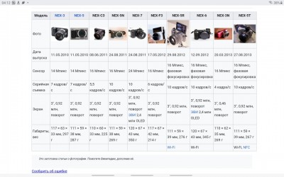

По поводу фазового или контрастного автофокуса на беззеркалках фирмы Sony.
Есть полная таблица из Википедии, где можно уточнить инфу по конкретной модели.
https://en.wikipedia.org/wiki/List_of_S ... nt_cameras
Там есть инфа по способу определения АФ и количеству точек автофокусировки для каждой камеры.
Для наиболее популярных и недорогих камер серии Sony Nex есть русскоязычная таблица.
Но полная таблица, указанная выше, более информативная.
Я бы советовал ориентироваться на неё.
Resizer_17589366177131.jpeg [ 184.01 КБ | Просмотров: 36 ]
