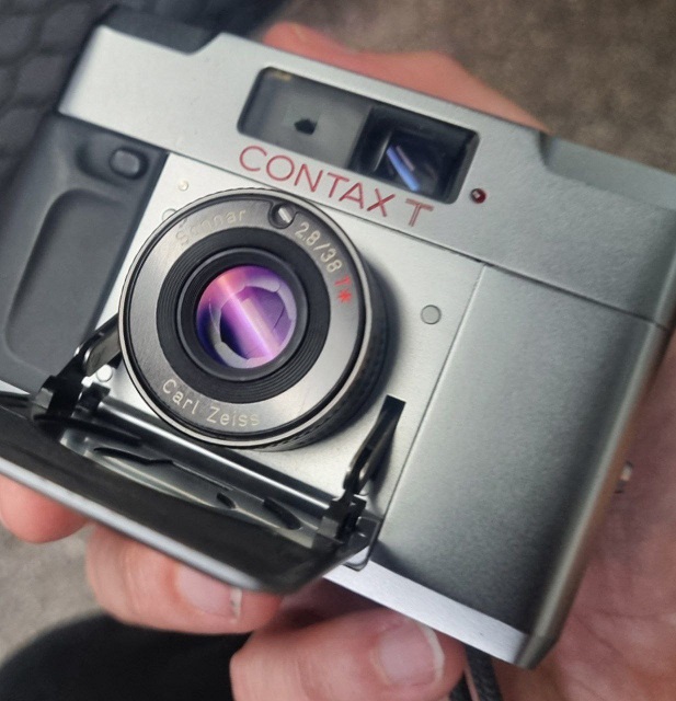

Не вижу темы такой, если есть киньте сюда ссылку
создаю тему Contax T: информация, использование, обслуживание, ремонт
на большинство прогулок и поездок не имею возможности носить фотоаппараты типа Зоркий, поэтому рассматриваю компактные фотоаппараты.
Есть опыт съемки на Olympus XA.
Недавно на доске объявлений появился Contax T, я его купил.
По сравнению с Olympus XA он выглядит более премиальным.
Кроме внешнего вида ещё есть плюс - у контакса лучше видно пятно дальномера. наводиться на резкость легче.
Продавец контакса до этого владел и Olympus XA.
По его оценке, контакс лучше: нет такой сильной бочкообразной дисторсии и виньетки.
Есть на форуме текущие или бывшие владельцы?
интересует опыт использования:
1. как работает замер, если небо в кадре, то нужно сильно корректировать экспозицию или нет? у Olympus XA нужно выставлять +1.5 иначе кадры будут с недодержкой.
2. сколько можно отснять кадров? контакс маленький, и пленку вытягивать сильно не нужно, поэтому возможно как и у Olympus XA получится снять на пару кадров больше с одной катушки? если знаете сколько, напишите, чтобы я случайно не порвал пленку пытаясь отмотать кадр когда пленка закончится.
3. 2.8 диафрагма рабочая?
4. есть ещё важные вещи которые не спросил а вы считаете нужным сказать?

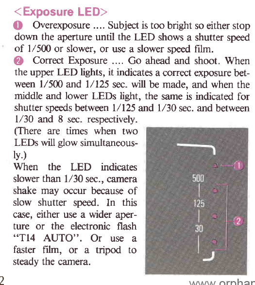

Если я выставлю на контаксе диафрагму скажем 4 и у него будет по экспозамеру показывать больше чем 1/500 ( ситуация 1 в руководстве)
как себя поведет камера при попытке снять? не даст или снимет на 1/500?
в руководстве про это не сказано. типа подожмите диафрагму.
а я не хочу поджимать, хочу F4 ))

проверил, снимать дает. надеюсь что отрабатывает 1/500ю
