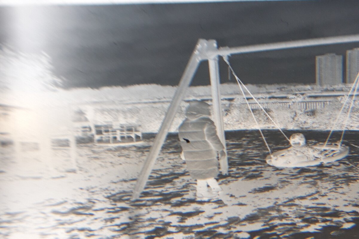

СообщениеДобавлено: 18 ноя 2023, 13:19  Заголовок сообщения: Регулировка 1/500 Зенит ЕТ
Сообщения: 119
Доброго времени суток.
Перебрал зенит ЕТ.Опробовал на пленке,на 1/500 вот такая полоса с левой стороны.Какую шторку нужно подтянуть?

СообщениеДобавлено: 18 ноя 2023, 14:34  Заголовок сообщения: Регулировка 1/500 Зенит ЕТ
Обьектив переворачивает верх/низ, но не слева/справа, поэтому, если скан верен и не зеркален - значит пересвет по левому краю, причем на исходе хода шторок, значит либо первая под конец ускоряется. что вряд ли (вот с чего бы это?), либо вторая под конец притормаживает (не хватает завода пружины или цепляется за что-то).
На 1/500 вряд ли она притармаживает, скорее зацеп.
Нужно проверить на остальных выдержках.
Но это же негатив!))). это не пересвет, а недодер!
Вот я глазастый! :hihi:
Плин, первая притормаживает))) а может гибкость шторка потеряла, или упирается отклеившимся краем (это если обернутая борка - было у меня такое на первых-третьих зорких) или трется о рамку ограничителя кадрового окна - вот это часто у Зенита...

Лево-право тоже меняется. Тормозит а в начале хода первая или вторая. Сначала подтянуть первую и сделать тест.

СообщениеДобавлено: 18 ноя 2023, 15:14  Заголовок сообщения:
Сообщения: 119
У меня есть другой негатив с 1/250с.Он экспанирован равномерно.Негатив который мы обсуждаем не сканирован,а вставлен в советскую 5-ти кратную лупу эмульсией на свет,к глазкуприложен телефон)).Короче подтягиваю шторку барабана?
:lol:
А как это я?)
Снова отморозил!)
__
Но вначале тормозит, а потом идет нормально - явно что-то мешает, сначала узкая щель, а потом она расходится - это как то неправильно.
Ведь ширина щели задается изначально, в начале хода обеих шторок.
