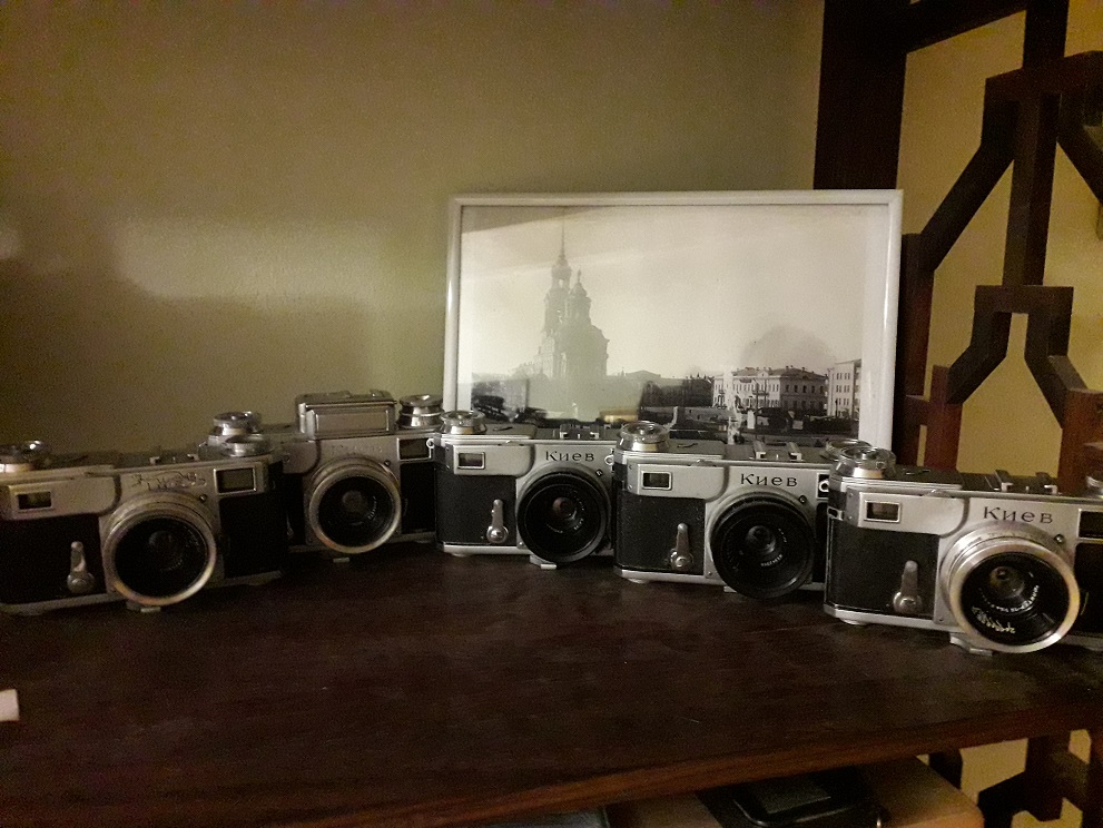

Все пять Ю-12, с 1952 по 1988 г., встали, как родные, без всякого напилинга. И, "чёрные", тоже. Тогда остаётся только гулять с камерой по продавцам и мерять байонеты, чтоб подошёл.
ю-12.jpg [ 265.73 КБ | Просмотров: 2810 ]
