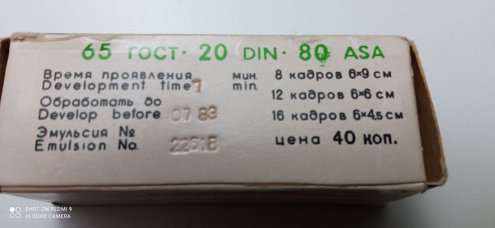

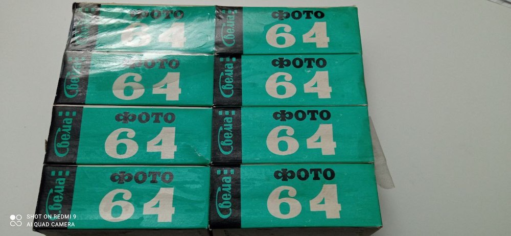

Недавно делал тоже самое, с пленкой до 83 г и Киевом-60
Но, я там промахнулся с экспонометрией, которую брал со смартфона, а нужно было примерно на 1,5 стопа занизить для пленки
У меня получилось, что рабочее ИСО в итоге около 8
Проявлял в Д-76 стоке.

Fotach писал(а):
Тоже Свема?
Да, вот такая.
Есть еще начатый блок непонятной Свемы, но она мертвая. Ракорд приклеился к пленке, видимо хранили "как надо" :hihi:
