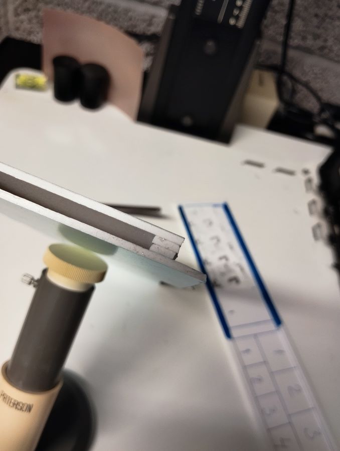

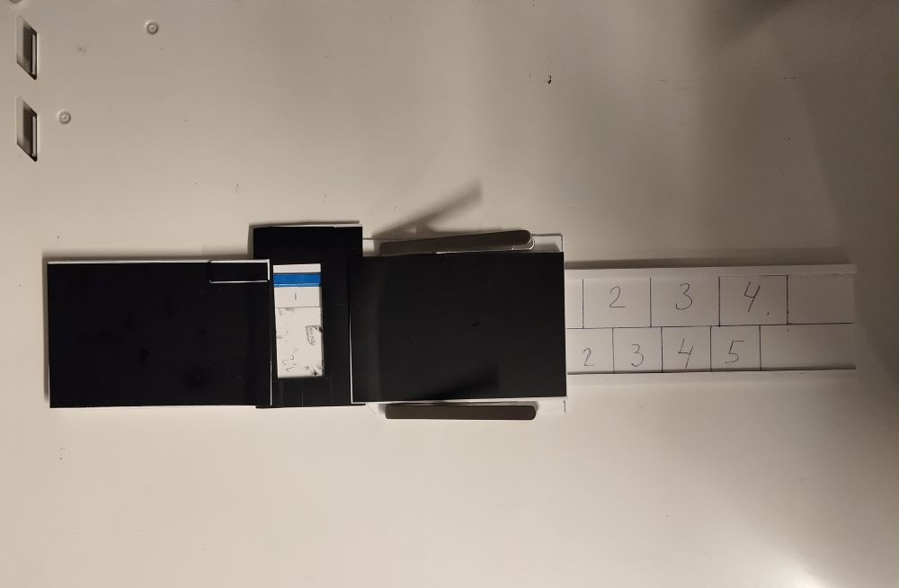

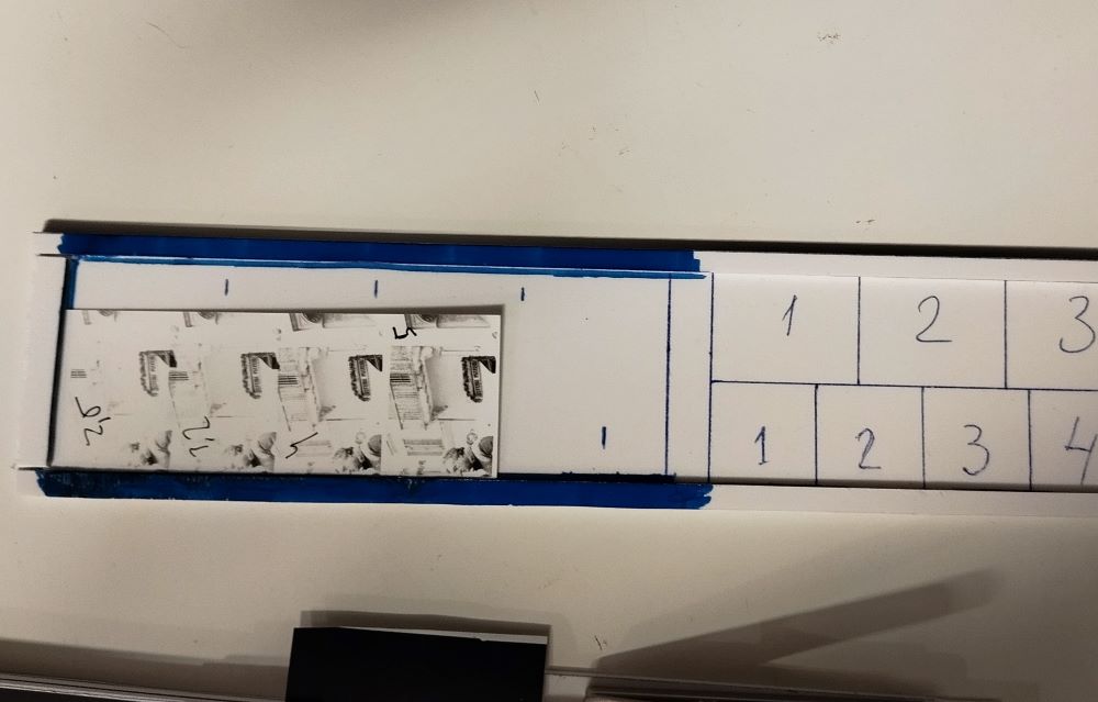

Для тестовых полосок пользуюсь методом подбора экспозиции на одном и том же участке отпечатка. Для этого пользовался несколькими листками картона, для сдвига тестовой полоски требовался набор манипуляций. У Дурста есть для этого готовое приспособление. Сделал похожее из пенокартона, позволяющее одним движением сдвигать тест полоску и предохраняющее остальные ее части от засвечивания.

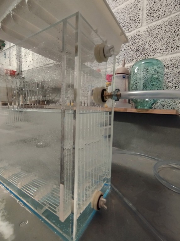

Готовлюсь к обработке бумаги. Склеил промывочный бачок на 11 листов до размера 40*30.
Останется открытым вопрос выпрямления после сушки
Пластик можно просто сушить, повесив на прищепках и подвесив к листам груз. Барит - под пресс - лист картона, лист барита, лист картона, лист барита, ..., сверху груз в виде стопки книг

Пластик сушу просто на прищепках без груза. Барит перед тем надо как - то подсушить? Где- то видел рамки с сеткой для просушки
