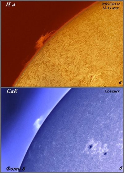

656 нм - это длина волны спектра водорода в вакууме. 546 нм - линии ионизированного кальция. Это объектив для фотографирования Солнца. Луны нет, а Солнце выглядит так:
foto7-sm.jpg [ 94.4 КБ | Просмотров: 10274 ]

[quote="Игорь Стихин" Это объектив для фотографирования Солнца.[/quote]
Сомневаюсь, что это специализированный объектив для наблюдения и съёмки Солнца.
Есть интересный обзор по использованию светофильтров при съёмке нашего светила в астрономии :
https://www.astro-talks.ru/forum/viewtopic.php?t=611
И там применяются совсем другие светофильтры, в отличие от этого сабжа.
Напоминаю, что у сабжа есть три светофильтра на скрытой турели в хвостовой части.
Промаркированы по расчетным значениям диафрагмы: 18, 22 и 32.
Что приблизительно соответствует УФ-1, Н-2 и Н-4
Стеклянная пластинка светофильтра уже включена в оптическую схему, и без неё правильно не сфокусироваться.
Объектив ахроматизирован в диапазоне от зелёного до кресного (согласно описанию).
СообщениеДобавлено: 07 дек 2023, 19:40  Заголовок сообщения:
Сообщения: 1684
Не буду настаивать на своей версии, ГОИ лучше знает, зачем ему понадобилось акцентировать своё внимание именно на спектрах водорода и кальция в данной оптической схеме.
