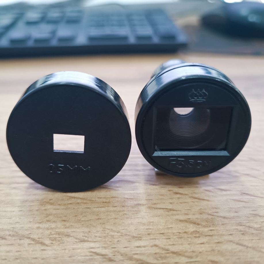

СообщениеДобавлено: 25 ноя 2024, 16:17  Заголовок сообщения:
Сообщения: 181
Откуда: Молдова Кишинев
Уважаемые ЧКД такая неприятная ситуация у меня случилось, купил себе Юпитер 11 думая что сниму пару хороших кадров на Зорком 4, и докупил себе внешний видоискатель 35мм с насадками на 85 и 135.
Снимал все кадры пейзажи на бесконечность и просто кадрировал по рамке в видоискателе, и когда посмотрел сканы то увидел что ВСЕ кадры не получились, не входит в кадр примерно 20-25%, но как может быть такой параллакс когда снимаешь дальние пейзажи :? не пойму...
photo_2024-11-25_14-18-47.jpg [ 325.87 КБ | Просмотров: 21577 ]
СообщениеДобавлено: 25 ноя 2024, 20:05  Заголовок сообщения:
Я буду категоричен, но такой видоискатель-полное фуфло.
И никакие рамки его не спасут.
Куда смотришь, то и показывает. Хоть 30 градусов от той области, куда направлен объектив.
В Вашем случае я бы сначала проверил его работу с матовым стеклом, чтоб хоть как то приноровиться, понять, как и куда смотреть.
Но, на мой взгляд он безнадёжен.
Револьверный универсальный видоискатель, это тема. Очень и очень точный, но не всем нравится крошечный глазок.
