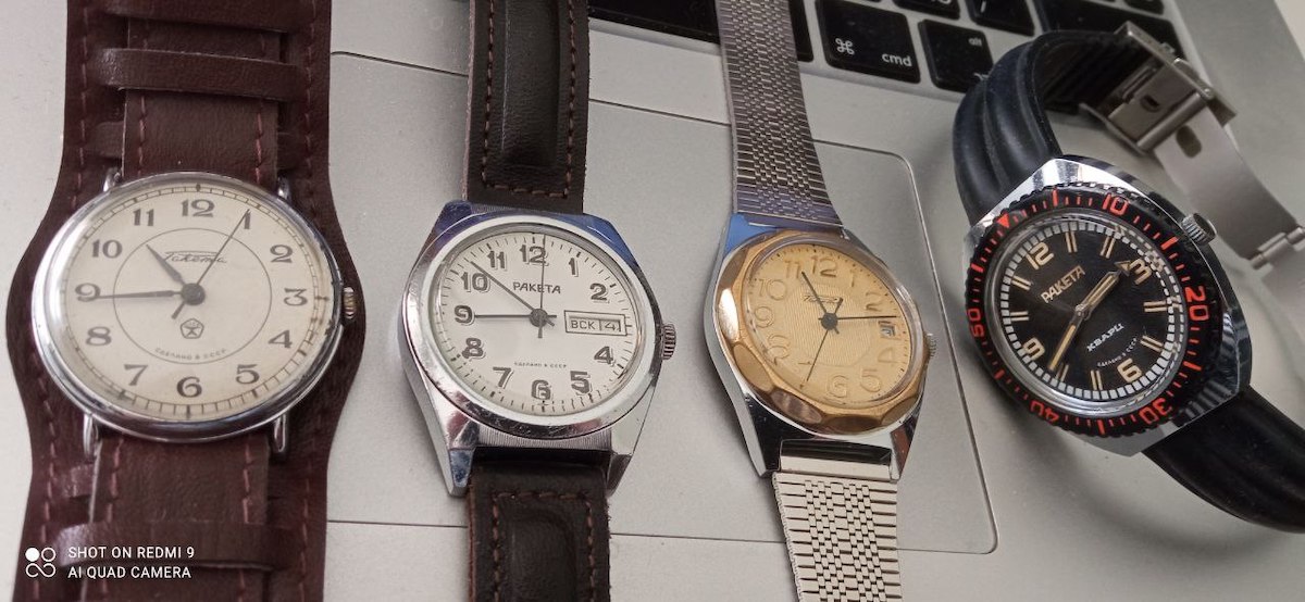

Это так называемая ракета "Rolex". У меня была такая же но с белым циферблатом, тоже интересная.
Есть у меня такая.
Вот мои Ракеты, из того, что осталось (после излечения от ЧБ ... :hihi: ).
