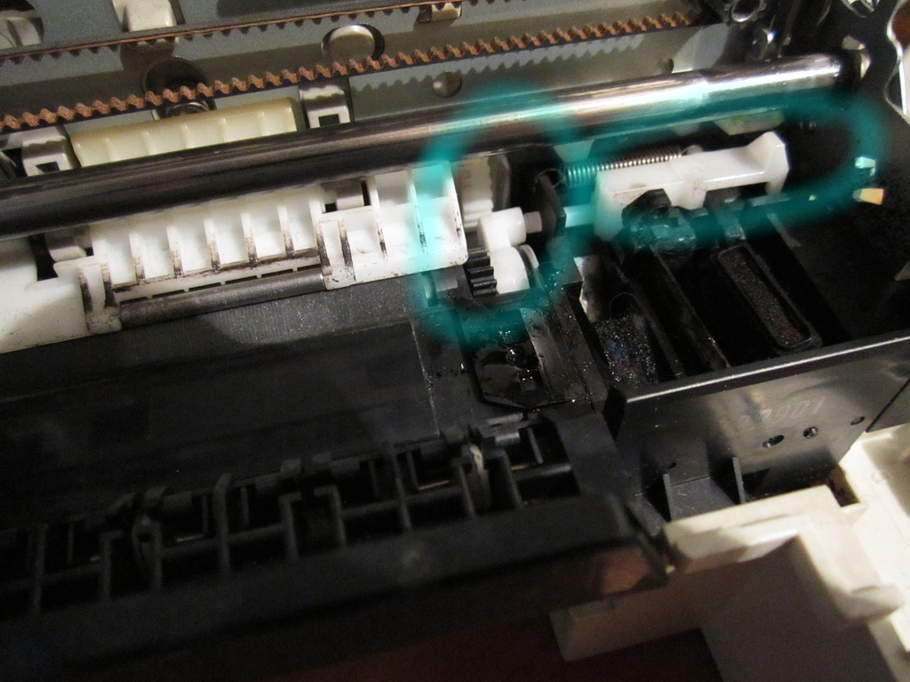

Голова потихоньку отмокает. Появилась другая беда.
Лоток перестал двигаться. Вчера снял крышку, чуть провернул за шестерню от двигателя. Со снятой крышкой печатал. Сегодня, в корпусе, опять трясётся, но не хочет подавать бумагу. Проблема где-то в блоке шестерней и защёлке (видимо, когда на очистку встаёт. Так до неё голова не доходит, но если потянуть рукой, со снятым кожухом естественно, то принтер захватывает резинками бумагу и просто прогоняет мимо). Просит, просит бумагу. Крышку откроешь, пишет ошибку, мол, перезапусти меня.
Шестерни не изношены, на вид.

Наклеил на рычажок с первого снимка кусочек изоленты. Сначала не помогло (продолжал прокручивать шестерни и ругаться ошибками). Но сейчас, вдруг, запустился нормально Надолго ли?..

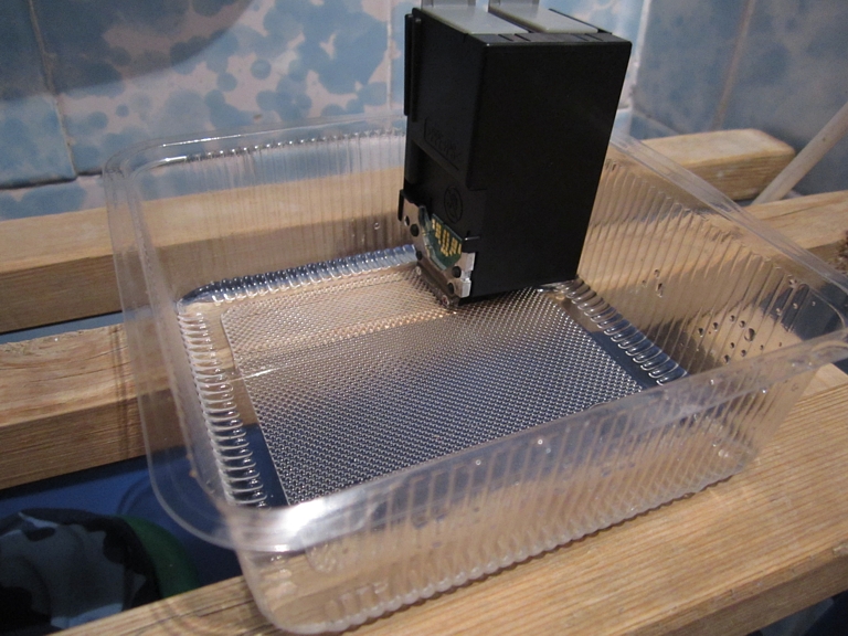

История лечения. Получил новые чернильницы, замочил голову на час (аккумуляторная вода плюс 6 капель нашатыря). Цвет был доступен сразу и весь. Чёрного в первый вечер дождаться не удалось.
Утром появилась одна чёрточка, вселив надежду. На следующее утро была доступна половина чёрных сопел. Замочил в жидкости для мыться стёкол на полтора часа (быстро испаряется или впитывается). Пропала часть дырок, включая цветные. Потом уже просто в воде отмачивал. Результат на снимках.

Промывайте до конца пока не пробьет все сопла. По поводу тряски и прокручивания листов, вы нечаянно сбили положение датчика. контролирующего нулевое положение основного вала. Он как правило находится слева в районе большой пластиковой шестерни. Посмотрите внимательно весь узел, поймете, там ничего сложного нет.

Осталась одна дырочка чёрного, но, почему-то, пропала одна свекольного. :( Цвет сразу был в распоряжении, но промывка ему, кажется, вредит.

Это нормально, продолжайте пока все не заработает.
