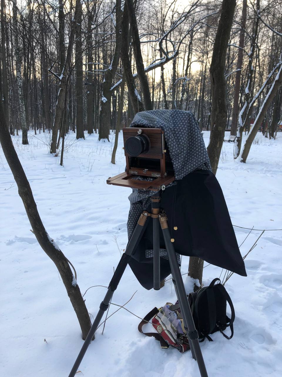

СообщениеДобавлено: 23 дек 2021, 10:49  Заголовок сообщения:
A46673CD-5EC8-4376-8F67-F2785A097B5D.jpeg [ 205.16 КБ | Просмотров: 7509 ]
Ну да. Тут всего лишь перебрать - переклеить всю камеру, кассеты, помучиться, заплатить еще столько же за нормальный задник под стандартные кассеты, матовое стекло, сами кассеты под пленку. Еще тысяч 20-30. Или сразу купить какую нибудь японку/немку и снимать.

Ну да.
А зачем ?
В родную кассету- пленку под стекло и попробовать пару тройку раз.
Кстати родной штатив с площадкой- стоит 5-7 тыс и на бо-ольшого любителя
идентичности.
Если есть китайская копия мощного штатива,родной и не нужен- лучше пару объективов.
Немка-японка-американка 5х7 дюймов с задником под пластиковую кассету-
это уже осознанный выбор....или наличие соответствующих денег на эти цели..
