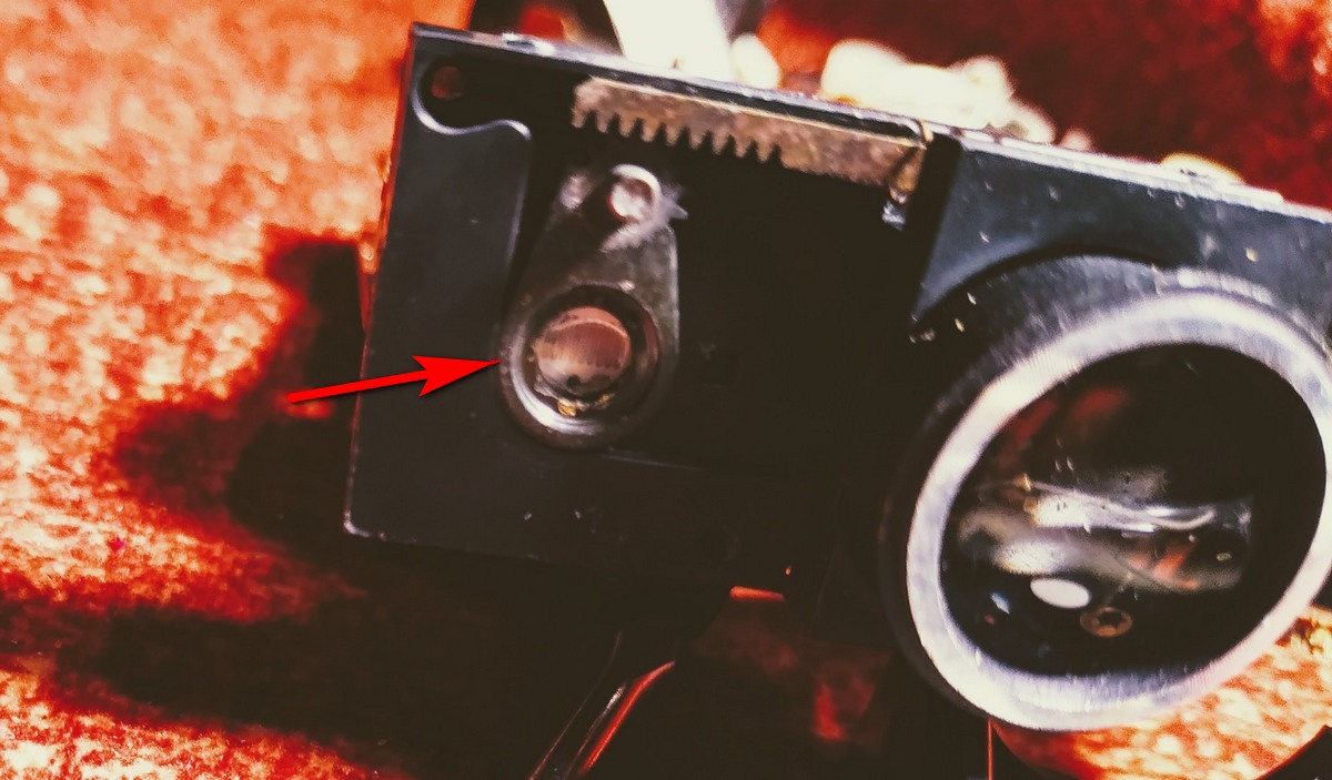

СообщениеДобавлено: 14 мар 2021, 23:49  Заголовок сообщения:
Сообщения: 531
Откуда: Черноморск
Добрался до своего Ленинграда 6, перестал работать, показывал на двух диапазонах одинаковое отклонение стрелки. Посетило вдохновение, разобрал, оказалось отклеялась шторка перекрывающая резистор и застряла в окошечке резистора.
Хорошо был донор, заменил. Завтра потестим на коректность работы.
IMG_20210314_1948153.jpg [ 170.93 КБ | Просмотров: 3958 ]
