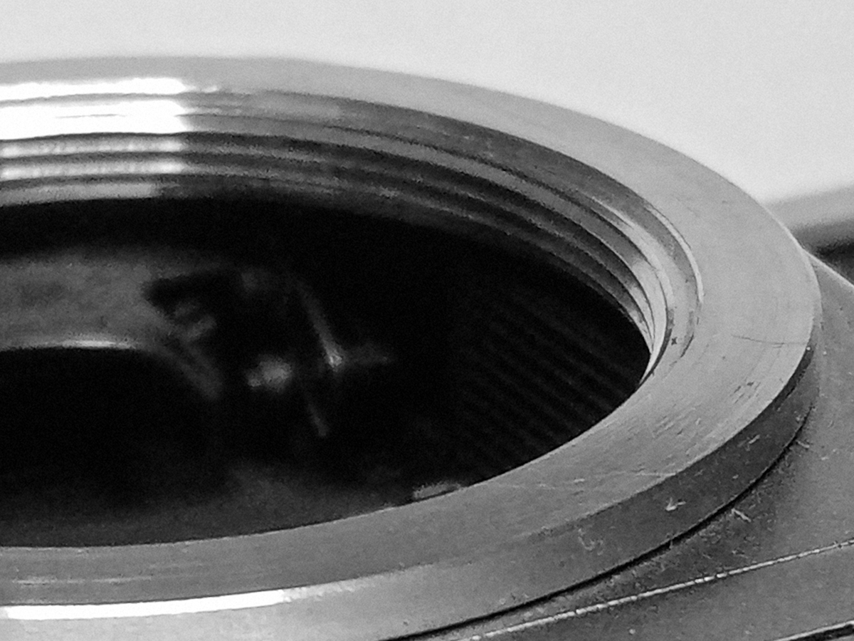

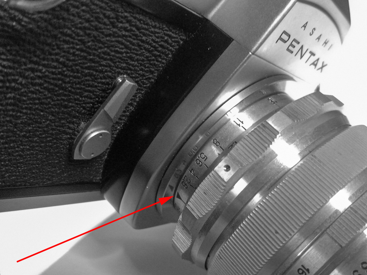

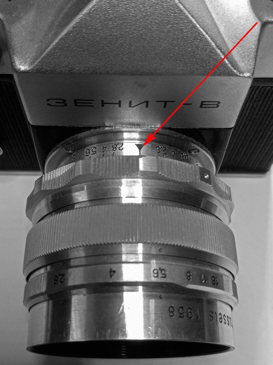

Вы, наверное, пробовали Spotmatic F? Тогда могу сказать, что Мир-1В на нем наоборот, переходит на чуть больше чем пол оборота. Если посмотрите на фланец объектива, увидите там специальную кольцевую выборку, которая используется объективами типа SMC. Там есть дополнительный толкатель, который блокирует переключатель Auto/Manual в положении Auto для обеспечения работы замерной системы экспозиции. Фланец объектива Мир-1 очень узкий и полностью уходит в ту выборку, перекручиваясь больше чем на 0,5 оборота. В принципе, для фотографирования особых проблем не создает, но вызывает некоторое неудобство.
Вот фланец Spotmatic F
А вот фланец Зенита и ему подобных:
Вот дополнительный толкатель объектива (прошу извинить за качество):
Кстати, из-за этого толкателя могут возникнуть проблемы с использованием объективов SMC Takumar на других аппаратах М42 - этот толкатель может заклинить объектив на фотоаппарате из-за попадания толкателя в отверстие для винта крепления фланца. У меня была такая беда на Зените-11.
А так Pentax Spotmatic мне очень нравится, особенно F. Только профилактика им нужна обязательно, иначе зеркало начинает подвисать. Особенно на холоде.
PS. Да, и относительно Гелиоса - у меня проблем таких нет. В отличие от "Зенитов" на моем Спотматике все объективы становятся четко по центру. Возможно, это особенность конкретной камеры.

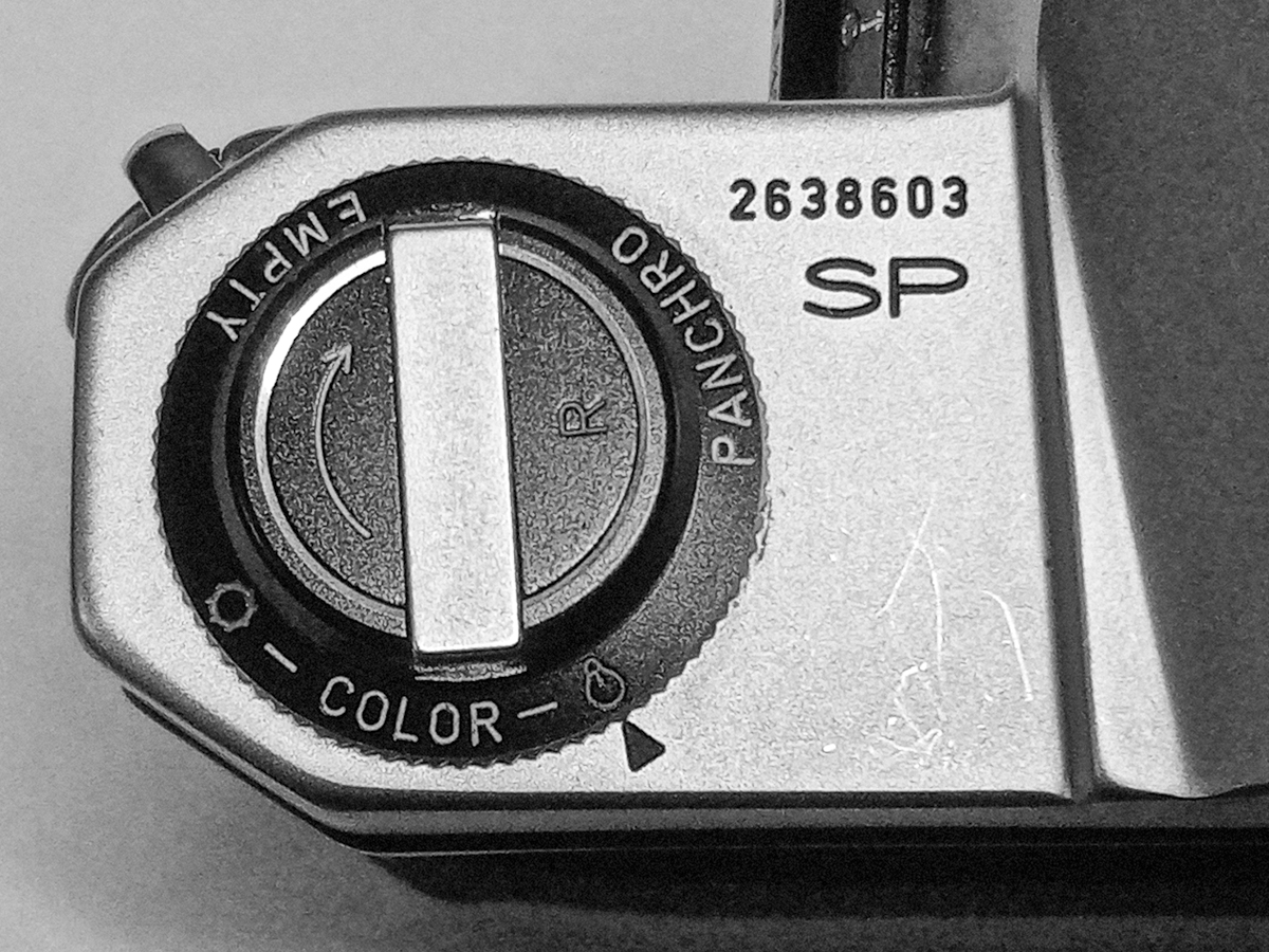

Всё нармально видно.
Cпасибо за науку.
Нет Spotmatic SP, выточка на фланце та же.
Слона и не заметил.
Но крепится не четырмя болтами,
а гайкой с другой стороны.
Если я не ошибаюсь.
В таком случае на Мир-1В выточу кольцо.
Да, скорее особенность этой камеры
p.s. уже как-то приходилось снимать Takumar с Зенита :facepalm:
p.p.s. oчень может быть, что фланец можно настраивать.
Нужно будет внимательно посмотреть.
