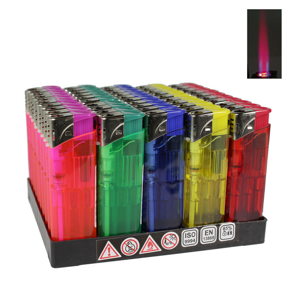

Это было моей первой мыслью, но так как окно должно закрываться железной задвижкой, то либо клейить со стороны прижимного столика, а я там не вижу достаточно места под столь толстый пластик, либо клеить обломок и затем его скотчем каждый раз после перемотки закрывать, что не хотелось бы.
Может есть какой то тонкий пластик на типа Илфордовских и Фомовских фильтров для печати, который не пропускает солнечные лучи?

Посмотрите в магазинах канцтоваров- бывают красный тонкий прозрачный пластик в наборах для детского творчества,
бывают пластковые красные прозрачные конверты, обложки для тетрадей,блокнотов, "файлики" для бумаг и тд.
Дальше вырезаете маленький кружок и клеите аккуратно ( клей- по периметру ) в то-же окно поверх...
А пластик еще пригодится точно...

СообщениеДобавлено: 02 окт 2020, 23:34  Заголовок сообщения:
Сообщения: 5732
Нет?
010.jpg [ 137.38 КБ | Просмотров: 4158 ]
