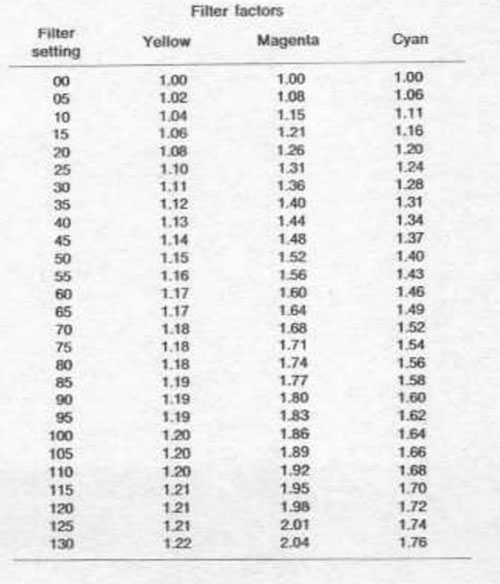

Andrei A писал(а):
Nexter писал(а):
Максимальный коэффициент - 2
Так что будет это 2 секунды или 4 не суть, все равно не 20
Плюс я написал - фильтры меняют контраст, что не всегда нужно
Не коэффициент, а макс. значения фильтров.
Формулировка 2-го неправильна - фильтры меняют контраст когда нужно). В общем вы ошибочно не используете фильтры.
Ну я пока только начал осваивать Durst, слишком много вводных только затрудняют процесс
Даташит на бумагу есть в пачке, но навскидку я с ним не разобрался
Я уже читал, что он есть в каждой пачке и предполагал, что там все линейно - такой-то набор фильтров (скажем условно 30Y 60M 50C) означает коэффициент (например) 1.5, т.е. будет не 10 секунд, а 15.
Но из даташита этого не следует, там все это несколько сложнее
Сейчас, увы, нет его под рукой потому не могу точно сказать, что не так
Но поскольку печатал в первый раз на нем, хотелось вспомнить весь процесс (все-таки 30 лет не печатал) и получить более-менее нормальный результат.
Результат в общем-то порадовал, вот только сильно смутило время экспонирования
Поскольку маскирование ПОКА было сильно примитивным (чуть прикрыл рукой большую часть кадра, чтобы дополнительно пропечатать светлую часть кадра), то короткая выдержка не сильно напрягала. Когда дойду до более сложных масок даже 7 секунд реально будут проблемой
И да, если что "2" - отсюда
111.jpg [ 54.62 КБ | Просмотров: 5257 ]

Nexter писал(а):
https://www.ilfordphoto.com/multigrade-iv-rc-deluxe-satin-sheets
Dual colour filter settings
From the table below, read off the approximate
filtration needed for each contrast step. Dual
filtration values usually need longer exposure times
than single filtration values, but should need less
adjustment to exposure times when changing
contrast.
Увеличивает время экспозиции/уменьшает разницу в экспозиции при разных контрастах. При 24х30 как раз 20-30 сек будет.

Andrei A писал(а):
contrast.
За ссылку спасибо :beer: , я как-то копался на сайте илфорда, но не все, что хотел нашел
Поизучаю и попробую использовать фильтры, может поможет увеличить время

На объектив можно накрутить нейтральный фильтр поплотнее. Или поменять лампу. В дурст м600 хорошо работают осрамовские led лампы эквивалентом в 50ватт.

Она может быть рассчитана на более древние и медленные эмульсии бумаги. Ильфорды - быстро экспонирующиеся бумаги. Я бы не зацикливался на лампе.
Да, это тоже может быть.
Но ваша идея с ND фильтром мне понравилась больше всего
Скажу больше, есть качественный шнайдеровский Vario-ND, надо только переходное кольцо купить

Дон по принципу с Дурстом сходен. У меня тоже коротковаты выдержки с мультиком. Длинные нужны для чего, маскировать? Может быть, проблему решить с другой стороны: сменить проявитель (плёночный), плёнку подбирать под сюжет, фильтры пробовать при печати... Например, с Т-макса 100 очень комфортно печатать.
Да, это все так, но слишком много новых вводных только усложнит процесс освоения печати
ЗЫ Печатал как раз с T-Max 100/400 и Acros 100
СообщениеДобавлено: 12 ноя 2019, 10:34  Заголовок сообщения:
Ну вот Вы и нашли слабину у Дурста - невозможность легко и просто притемнить в больших пределах световой поток.
Но!
Там перед диффузором (который не пенопласт ли?) сразу после лампочки должен стоять стекло, защищающее от температуры. При замене лампочки его должно быть видно. Вот снять его размеры и поставить за ним или перед ним нейтральный серый фильтр из кокиновского квадратного набора или матовое-молочное-опаловое.
