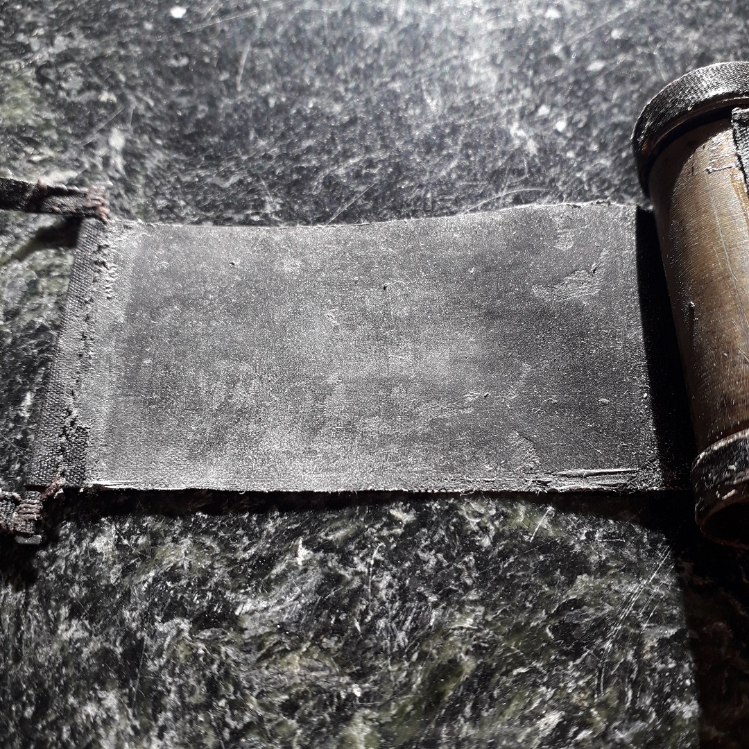

Решил поделиться собственным опытом восстановления штор. Для искусствоведческих экзерсисов был выбран "Зоркий-С". Покрытие было наполовину утрачено, что облегчило процесс очистки. Инструмент - хирургический скальпель.

Процесс очистки, в связи с почти полностью утраченными свойствами резины, был нетрудоёмок. По времени: полтора часа.

Самая важная операция: нанесение нового покрытия. Был использован силиконовый автомобильный герметик-прокладка стойкая к маслам, бензину, антифризу. Рабочая температура 260С. Нанесён тонкий слой и зафиксирован под прессом. В качестве изолирующей прокладки, для последующего лёгкого извлечения, использована прокладка из пластика. Время полимеризации примерно 1,5-2 часа. Адгезия к пластиковой подложке всё же имеет место быть. Отделять штору от неё нужно осторожно, поскольку герметик ещё не совсем набрал нужную прочность и легко его повредить. Через сутки резина приоребтает матовый оттенок, уже не блестит, и довольно прочна.
Весь процесс, по времени, занял 3 часа. Не учитывая времени выдержки для полимеризации силикона.

Это все, конечно, классно. Тоже в свое время пытался восстановить высохшие шторки. Только вместо герметика использовал клей эластичный для резины с последующим нанесением тонкого слоя акриловой черной матовой краски. На вид тоже получалось неплохо, но потом при замере микрометром оказалось, что толщина слоя очень неоднородна по площади шторки. Отличие в толщине достигало 200-300 %. Потом забросил все эти колхозы, так как в конечном счете, с учетом потраченного времени и средств на материалы, оказалось, что выгоднее заказать с ибея уже готовую качественную шторную ткань за 1200 р. с доставкой. Чего и Вам желаю. Но все равно инетересно, что получится в итоге.

"Зенитов" у меня покалеченных нету, а из рабочего выдирать шторы как-то не по фэн-шую. Впрочем, можно будет как-нибудь поэспериментировать, и сравнить трудозатраты. У "Зенитов", если мне память не изменяет, ширины шторы больше. Значит, придётся разгибать борки, кроить и шить в канонах "от кутюр". "Сулит мне новые удачи искусство кройки и шитья"- как сказал известный Поэт...

В моём случае восстановления вся пролетарская суть заключается в прессовании нанесённого слоя герметика до момента его полимеризации. То, что размазанный по шторе кисточкой и затвердевший силикон будет иметь рельеф Чёрного моря, я предвидел изначально. Поэтому под ткань и сверху неё установил пластиковые подложки, и фанерный пуансон, отшлифованный на мелкой шкурке, сверху прижал струбциной для равномерного распределения массы по поверхности шторы. Излишки, выступившие по краям, аккуратно подрезал. По внешнему виду от фабричного не отличить. На Солнце не просвечивает. Ткань мягкая и эластичная. Предел мечтаний дальномерщика. Ни один "Зенит" при съёмках кино не пострадал.

А теперь проверьте адгезию к шелку этого герметика и проверьте как при низкой температуре будет эластичность, - задубеет или не сильно.
СообщениеДобавлено: 11 июл 2019, 14:31  Заголовок сообщения:
Сообщения: 1683
Пишут в характеристиках: По своим свойствам и применению черный герметик прокладок идентичен синему герметику ABRO®. Диапазон его рабочих температур также составляет от -42 до +260°C и предел прочности на разрыв – 240 psi (16,87 кг/см2).
Это явно за пределами морозостойкости фотоплёнки и самого фотографа. Впрочем, для таких экстремальных условий у меня имеется 12 "Киевов". "Зоркий" я могу, без потерь для искусства, оставить на лето.
Про адгезию к шёлку: если без проблем липнет к стали и алюминию, то к шёлку пристанет так, что станет единым целым.

Интересно, спасибо.
Какая толщина материала должна быть?
p.s. это Verschlusstuch 0.2mm можно применять?

Игорь здравствуйте!С большим интересом просмотрел тему.Просьба к Вам:если возможно,пожалуйста,сделайте фото восстановленной поверхности штор крупным планом.Очень крупным.Что то вроде макро.
Лет 20 назад, когда надо было СРОЧНО починить зоркий-с, примерно так же изготовил шторку.
Долго искал материал с особым плетением, дабы не тянулся. Нашел.
Сушил состав (но у меня другой состав на основе каучука) меж двух "кирпичей" из фторопласта с очень ровной поверхностью.
Шторку изготовил (высушил) за полдня. Ну мне проще, на работе были и есть все приспособы, инструменты, сушильные шкафы с вытяжками и т.п. Намазал за 3 минуты и ушел, пришел - все готово.
К фторопласту ничего не прилипает.
Ах, да, зоркий и по сей день работает, смазка там современная, до -15 -20 в роде ничего не заедало.

Первый ком, как всегда, блином. Поэтому, прошу почтеннейшую публику отнестись с пониманием и изрядной долей великодушия к моему первому опыту.
Итак. Короткая и длинная шторы.
Дополню картинки пояснением: неоднородность и посторонние включения в покрытии образовались по причине наличия в герметике некоторого количества уже полимеризованного силикона, который остаётся в колпачке и в устье тюбика. Хотя, этих комочков не видно, но, как в притче про суслика: его не видно, но, он всё равно есть. Настоятельно рекомендую, во избежание такого брака, безжалостно выдавливать из тюбика первые 5-10мм в утиль. Перед закрытием тщательно очищать колпачок и устье от остатков герметика.
