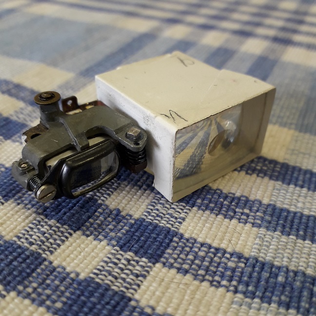

Поделюсь своим скромным опытом реанимации Vitomatic IIa. В недавно приобретённом аристократе функционировал один лишь экспонометр. На удивление показывая абсолютную точность экспозиции, полностью совпадающую с четырьмя Свердловсками-2, 4 и 6. Ни затвор, ни дальномер не подавали признаков жизни. Шлицы винтов и лепестки затвора красноречиво докладывали о непочтительном касании очумелыми ручками венценосного тела. Сей господин оказался очень дружелюбен, и великодушно позволил себя разобрать, чем доставил мне массу положительных эмоций. Всё сделано на редкость аккуратно.
Оказалось, что не было сцепления рычагов линзы дальномера и ведущего коромысла. Восстановлено. Заклинен шток, передающий усилие от спусковой кнопки на рычаг затвора в объективе, перекошенным рычагом привода коромысла дальномера. Рычаг освобождён, ход штока восстановлен.
Линза-мениск дальномера была испачкана маслом и пылью. Где-то встречал информацию, что призма видоискателя несъёмная. Это не так. Снимается легко, если выкрутить два винта, крепящих её к рамке-основанию рычагов дальномера. Снято, почищено, установлено на место. Слегка сбилась юстировка по горизонтали, но имеются два винта настройки по вертикали и горизонтали.
P.S. В названии темы вкралась досадная ошибочка. Буковка h между g и t позорит дворянский род.

Поясните, пожалуйста, что неправильно собрано? Я с Фойхтами, до этого экземпляра, дел не имел, это мой первый восстановленный. Сравнить правильность сборки не с чем. Хотелось бы, чтобы всё было "по-заводскому". Хотя, затвор работает отлично, после промывки "Галошей". Выдержки все отрабатывает без нареканий. Дальномер и экспонометр точны.
В целом, да. Поиздевались над камерой изрядно. Всё, что могло двигаться, было заклинено насмерть.
