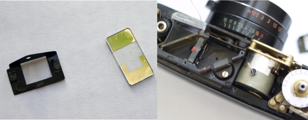

Сообщения: 2936
Хотел купить Агат-18 -- не было, купил Фэд-микрон-2.
После профилактике затвора (промывка лепестков) обнаружил, что аппарат не работает в автомате и не работает выдержка В. Проблема в гальванометре, нет одного из винтов, фиксирующих магнит гальванометра.
Какие элементы лучше использоват для Микрон-2, как восстановить
выдержку В?

Гальванометр восстановил. Выдержку тоже. Радует, что камера существенно легче чем Микрон. Осталось подрегулировать вертикальную настройку дальномера.

Камера опять потребовала внимания. Оказалось что было отклеено зеркало, проектирующее шкалу экспозиционных пар, это же зеркало определяет границы кадра в видоискателе.
Заодно отюстировал дальномер по горизонтали, немного врал. Для этого надо снимать дальномер с камеры и крутить юстировочный винт на рычаге дальномера. Ветикальнальная схождение регулируется без съема дальномера одним легкодоступным белым винтом. Сфотографировал дальномер без его крышки, если кому понадобится могу выложить.

Выложил в технические иллюстрации. Второй подход (настройку дальномера и вспомагательное зеркало ) делал на камере с пленкой.
http://rangefinder.ru/glr/showphoto.php ... puser/2610

поясните по ремонту гальванометра для чайников - шаг за шагом
Гальванометр -- рамка с тонким проводом, магнит, корпус.
Убедитесь, что стрелка гальванометра (соединена с подвижной рамкой) имеет возможность свободно двигаться. Отклоните аккуратно стрелку зубочисткой, иголкой если она плавно под действием спиральной пружинки вернется назад, то серьезных механических проблем с гальванометром нет.
В моем аппарате была механическая проблема выкрутился установочный винт, который крепит магнит относительно корпуса. Винт заменен на обычной его видно на фото, он черный. Правильней вкрутить устанновочный винт более длинный, чем штатный, причем в прежнюю точку на магните, http://rangefinder.ru/glr/data/629/medium/mikron-2.jpg
Если обрыв в рамке (маловероятно) то нужен другой гальванометр, от ФЭД-Микрон не подойдет.
