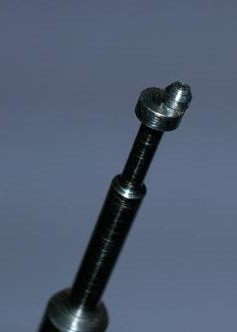

СообщениеДобавлено: 02 июн 2009, 21:22  Заголовок сообщения: (no subject)
QUAsit!
А вот ОНО:
размерчики где-то у меня есть..
Но необходимости делать пока нет.. :)
за эту штуки китайцы берут 50-60 баксов
а Лейка- больше 200 !

QUAsit!
А вот ОНО:
Даа , как говорил один мой друг - "жлобство брэндов не поддаётся описанию" :D

СообщениеДобавлено: 03 июн 2009, 17:15  Заголовок сообщения: (no subject)
http://rangefinder.ru/glr/showphoto.php/photo/12534
смотрите внимательно- специнструмент вставляется в
круглый паз и эксцентрик двигает вырез пластины...
