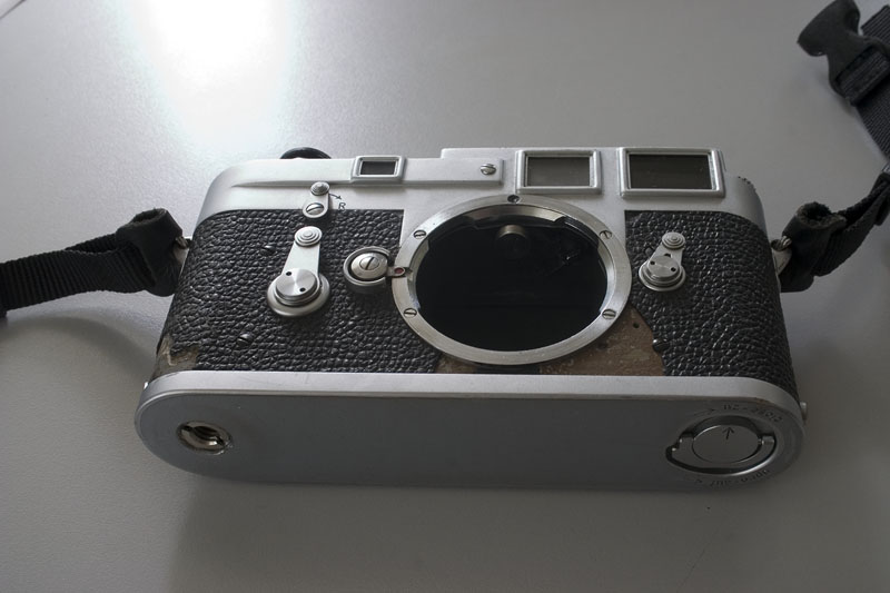

Сегодня я поведаю вам историю про шкурки от Aki Asahi Camera Coverings, конторки обретающейся вот тут: http://aki-asahi.com/store/
Собственно история началась с того, что моя М3 мне досталась с повреждениями покрытия тушки, рекомого вулканитом. Собственно осыпание коварного вещества не является удивительным фактом - как-никак, камера стукнул в 2007м полтинник и поюзана была она очень хорошо. Попадание же в мои цепкие лапки привело уже к драматическому сокращению поголовья вулканита на отдельно взятой тушке. В результате к июню 2008го года камера стала выглядеть вот так:
и вот так:
В качестве необходимого комментария: Область "изначального" осыпания вулканита - спереди слева. Остальное ободралось за 8 месяцев жесткого использования.
