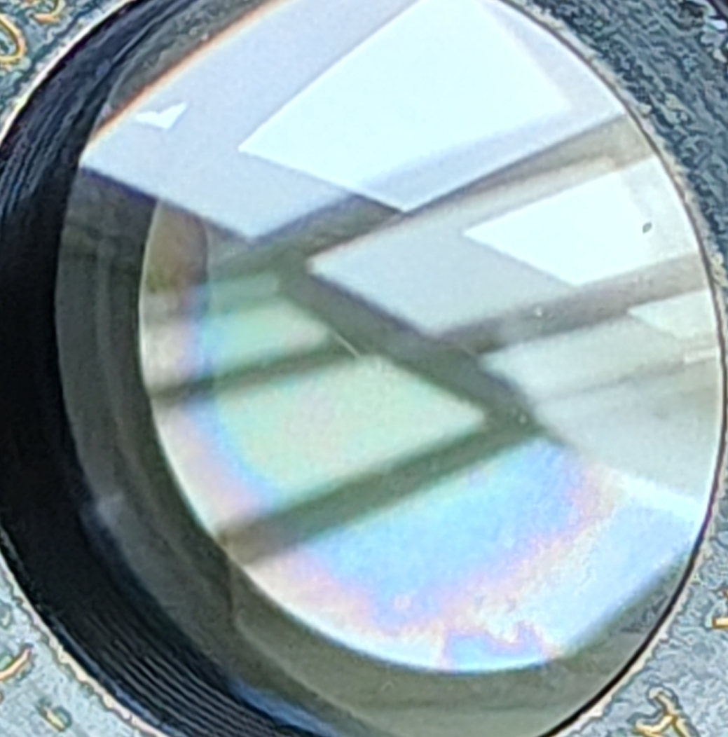

Приветствую уважаемое сообщество. Столкнулся с проблемой радужных разводов на передней линзе объектива. Не очищается, скорее всего повреждение просветления. Вопросов два - насколько критично в плане качества получаемых фото? Лечится ли?
Комментарий к файлу: Разводы.
IMG_20251207_192902.jpg [ 501.71 КБ | Просмотров: 2194 ]

Не лечится.
В первом приближении не критично.

Радужные разводы на линзах появляются вследствие деградации либо истирания просветляющего покрытия от усердной чистки. Это интерференционная картина как от масляной пленки на воде. Особого влияния на снимок не будет, только явный психологический дискомфорт.

У меня вот такая штука была - оказалось, расслоение склейки

Судя по картинке объектив вообще непросветлённый.
В этом случае радужные разводы - результат многолетнего воздействия на стекло всякого разного, например - потных пальцев.
Кстати, такое "покрытие" на старых непросветлённых объективах могло работать как некое "просветление", увеличивая светопропускание.

Да, именно так и появились первые "просветляющие" покрытия как эффект от выщелачивая и деградации поверхностного слоя линз. Было замечено, что эти потрёпанные объективы дают более контрастное и резкое изображение. Потом уже, когда это подтвердилось опытами, стали старить искусственно.
