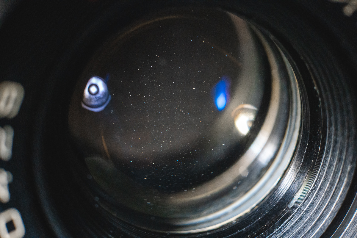

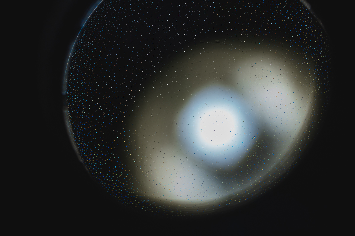

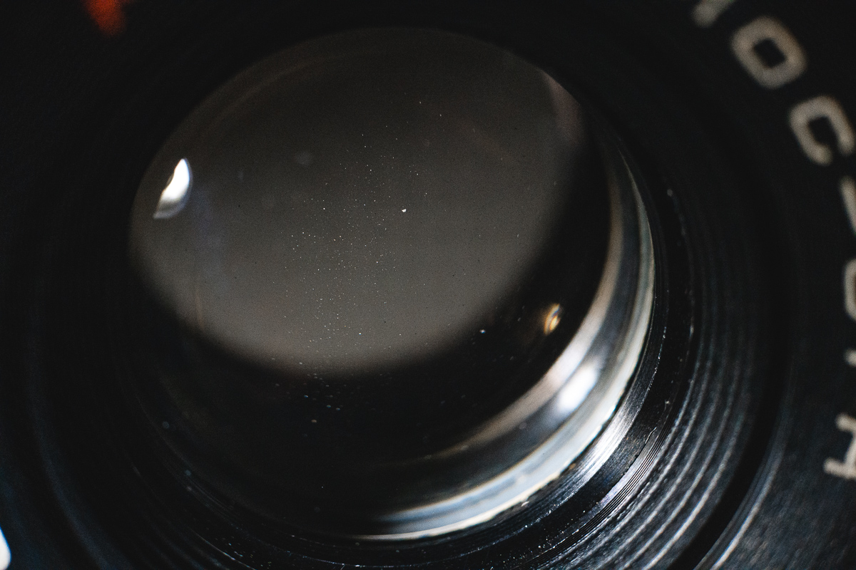

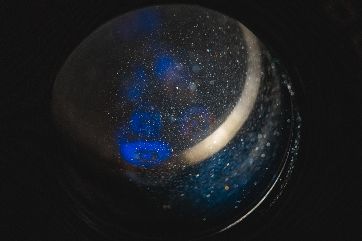

Достались мне в разное время 2 обьектива
Гелиос-81 в переходной оправе (как Г-81, маленький корпус, но с пропилами как у 81М)
И Юпитер-37
внутри Гелиоса вот такое, снял как смог, но если кратко, то внутри будто мелкая пыль, но в некоторых местах на гелиосе вкрапления идут прям по одному радиусу
Внутри Юпитера - видно на фото и без комментариев
"ниток" гирбка не видно
вобщем вопрос: что это такое?:)
Комментарий к файлу: Юпитер-37
ARS_0021.jpg [ 367.71 КБ | Просмотров: 1990 ]
Ватной палочкой с сажей снять не пробовали? Капельки конденсата масляных паров из смазки, которая их выделяет и, поэтому, не подходит для оптики. Что на складе было - тем и намазали. Хотя, могли и ремонтники.
Юпитер не разбирал. про смазку может и валидно, потому там в геликоид так от души положили, и диафрагма блестит
Гелиос - такое ощущение что это не только на одной линзе, разберу-проверю
апдейт по гелиосу: скинул две задние линзы - ленспен и ватная палочка все поснимали. очень похоже на выработку от диафрагмы (плюс узнал, что внутреннее просветление у Арсеналовских обьективов очень нежное :| )

dittohead писал(а):
Смазка старая разложилась на жидкую и густую составляющие, жидкая имеет испаряемые фракции, поэтому появился и налет на линзах и диафрагме.
А положили ее там столько, сколько нужно, просто время сделало свое.
На ватные палочки обычно накручена синтетическая вата и толку от них нет, нужно искать настояющую х/б вату.
Объектив следует разбирать полностью, все линзы вынимать, а блок с диафрагмой полностью погружать в бензин и тщательно отмывать старую смазку не только с лепестков, но и внутри привода лепестков диафрагмы. Просто убрать смазку с лепестков недостаточно, вскоре она появится снова.
