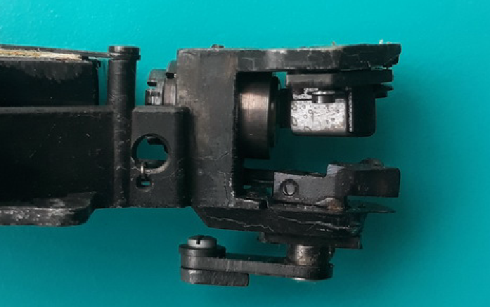

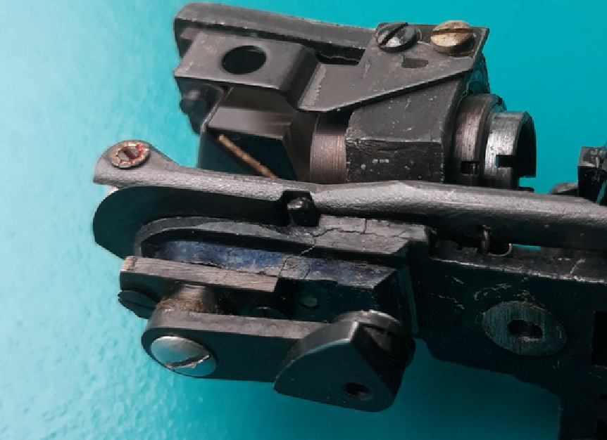

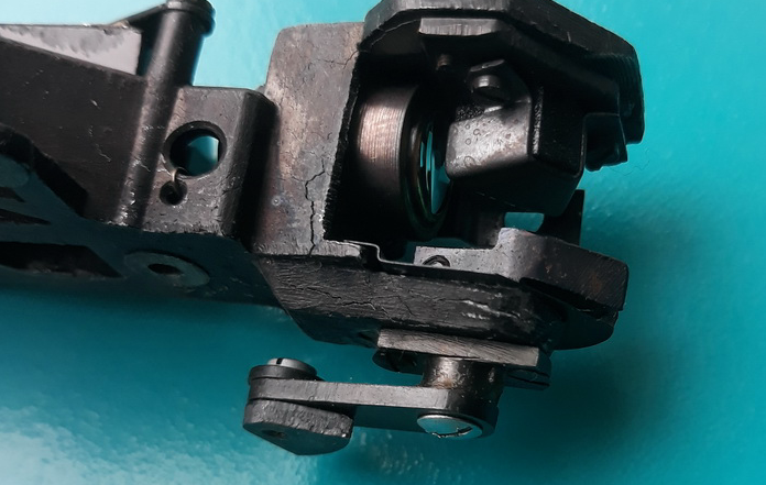

Ленинграды я в ремонт не беру, последний сделал в прошлом году осенью. Хватит. Закончилось тем, что пришлось поставить дальномер со своей камеры. Можно всякое там рассказывать их владельцам, пусть верят, то время этих, не особо удачных, камер ушло.
На большинстве из них разрушен или разрушается дальномер. Признаком разрушения есть вертикальная разрегулировка. Происходит это потому, что на силуминовом корпусе блока, даже еще целом, появляются множественные трещинки, нарушаются размеры и уходит настройка. Иногда можно подрегулировать и востановить расхождение изображений, иногда дальномер может развалиться в процессе регулировки, как аккуратно это не делай, иногда он развалится от вибрации потом, уже в процессе эксплуатации, ну не в буквальном смысле, а опять нарушится регулировка, а может и физически развалится, все зависит от экземпляра. В общем деньги за ремонт можно заплатить, а результат в долговременной перспективе сомнительный. Откройте фото в новой вкладке и все будет хорошо видно.
1.png [ 471.4 КБ | Просмотров: 8498 ]
2.png [ 500.39 КБ | Просмотров: 8498 ]
Вот так дальномер меняет свои размеры.
3.png [ 243.95 КБ | Просмотров: 8498 ]
...иногда дальномер может развалиться в процессе регулировки, как аккуратно это не делай, иногда он развалится от вибрации потом, уже в процессе эксплуатации,
Имплантировать в Ленинград дальномер от Зоркого 4 можно?
СообщениеДобавлено: 24 мар 2023, 18:06  Заголовок сообщения:
Сообщения: 16650
Нет. Как по мне фотоаппарат Ленинград имеет только одно достоинство, видоискатель в блоке дальномера.
