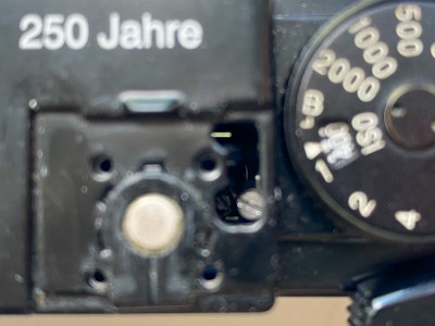

Приветствую всех одноклубников.
Нужна помощь в юстировка дальномера на моей Besse R2M. Находил темы как юстировать дальномер на BessaR, даже есть фотографии с пояснением какой винтик крутить. Но про 2М нет ничего. Помогите мужики. В видоискателе двоится по вертикали (одно изображение выше другого). Как настроить? Снимаю площадку с башмака под ней отверстие и есть 2-ва видимых винта. Один регулирует горизонталь он утоплен его почти не видно, а второй просто вращается но ничего не регулирует он большой его хорошо видно. А винт регулирующий вертикальное схождение где? Сейчас попробую фото загрузить.
IMG_0647.jpeg [ 152.4 КБ | Просмотров: 2408 ]

Добрый день. Возможно, этот ролик вам поможет (где-то с 4:18)
https://youtu.be/W4pTiYIPDcY
Спасибо, что откликнулись!
