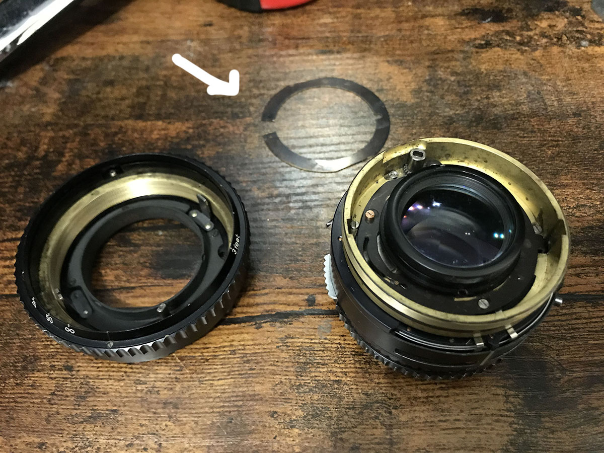

Уважаемые ЧКД, приобрёл зайца разобранного, не подскажите что это за лишняя деталь? и во что должен упираться геликоид чтобы не выкручиваться? и всё ли в комплекте что должно быть ? Поискал мануал но есть только на CB версию а там всё совсем по-другому. Уже и так покрутил и этак, не могу понять что к чему.

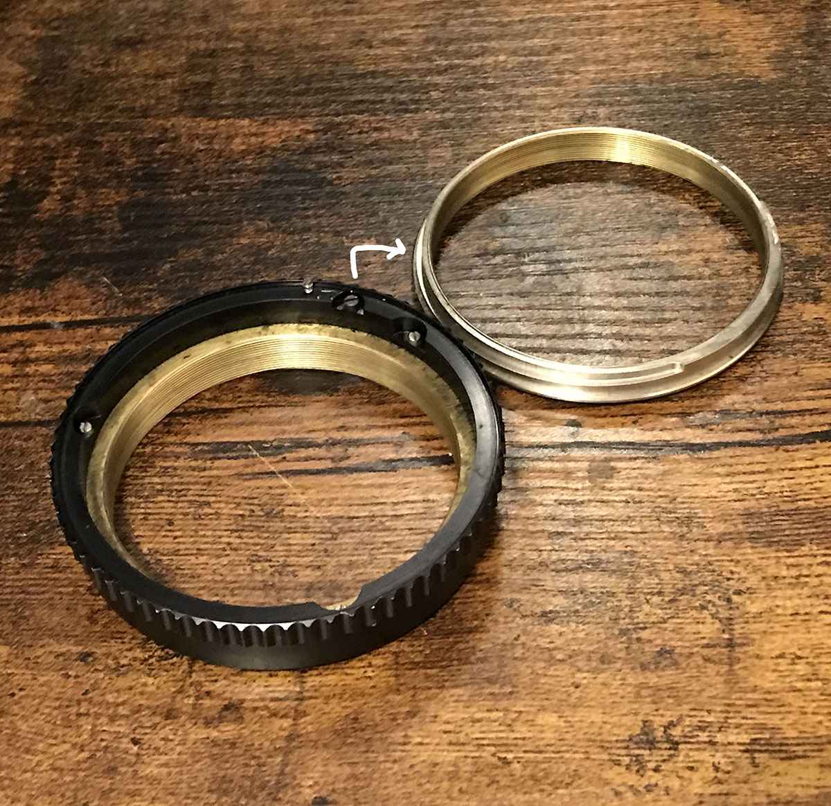

разобрался, на случай если кому понадобится - винт на картинке проходит насквозь и ходит по вырезу в нижней части объектива, в моём случае он обломан и резьба сорвана, веселье продолжается :))
