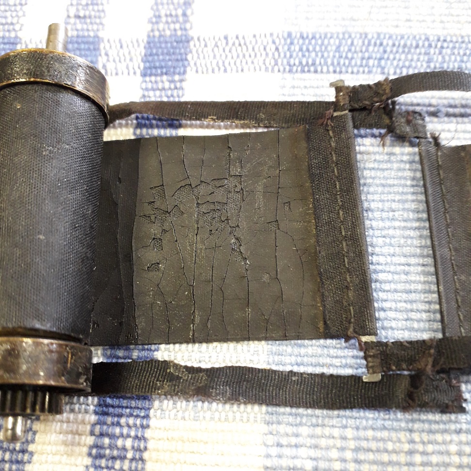

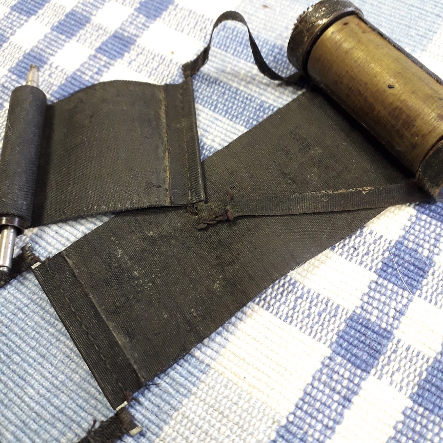

Решил поделиться собственным опытом восстановления штор. Для искусствоведческих экзерсисов был выбран "Зоркий-С". Покрытие было наполовину утрачено, что облегчило процесс очистки. Инструмент - хирургический скальпель.

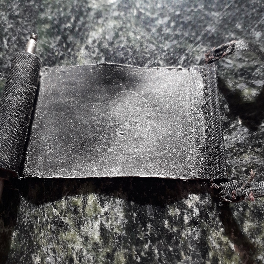

Процесс очистки, в связи с почти полностью утраченными свойствами резины, был нетрудоёмок. По времени: полтора часа.

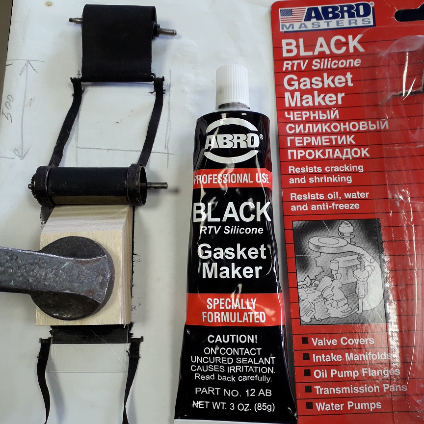

Самая важная операция: нанесение нового покрытия. Был использован силиконовый автомобильный герметик-прокладка стойкая к маслам, бензину, антифризу. Рабочая температура 260С. Нанесён тонкий слой и зафиксирован под прессом. В качестве изолирующей прокладки, для последующего лёгкого извлечения, использована прокладка из пластика. Время полимеризации примерно 1,5-2 часа. Адгезия к пластиковой подложке всё же имеет место быть. Отделять штору от неё нужно осторожно, поскольку герметик ещё не совсем набрал нужную прочность и легко его повредить. Через сутки резина приоребтает матовый оттенок, уже не блестит, и довольно прочна.
Весь процесс, по времени, занял 3 часа. Не учитывая времени выдержки для полимеризации силикона.

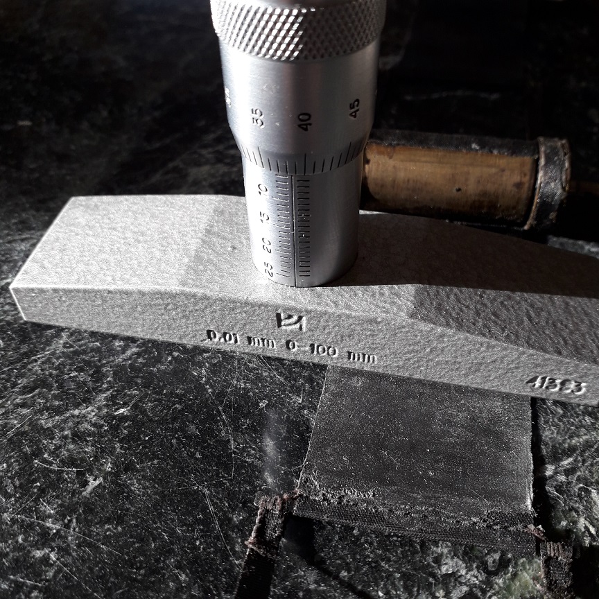

Проверка толщины восстановленных штор микрометрическим глубиномером. При установке "на ноль" значение шкалы 0,22мм. Разница между толщинами короткой и длинной штор всего 2мкм. Отклонениями толщины в пределах одной шторы можно пренебречь ввиду ничтожности значений.
