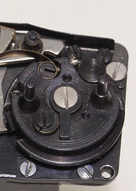

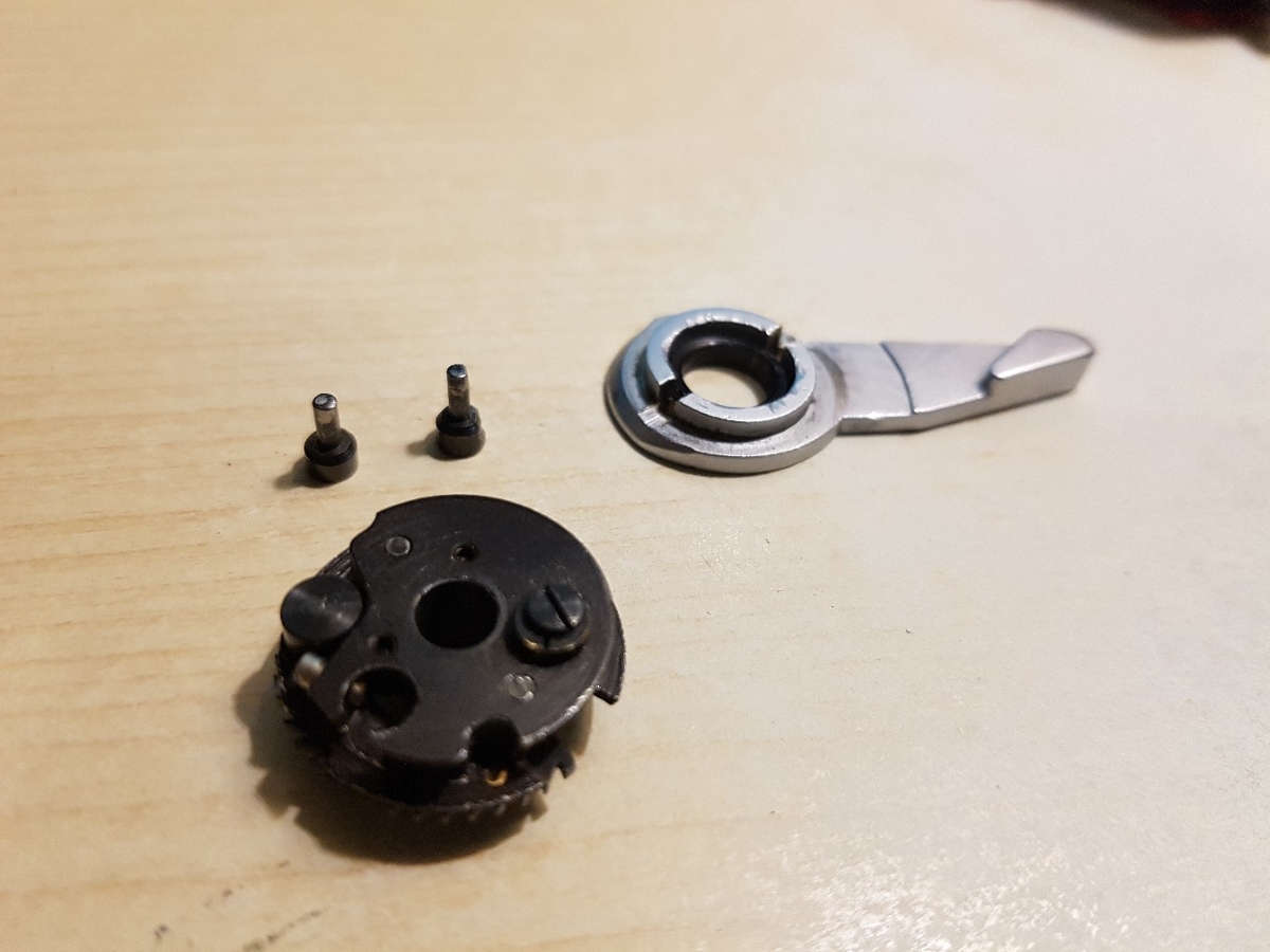

Расклад такой
купил я этот шестнадцатый
болтался рычаг взвода снял верхнюю крышку в руку мне ссыпались два штифта и кольцо такое чувство что чего то нехватает
сам затвор рабочий и ттл моргает лампами при закрывании объектива рукой
есть каталог деталей этого Зенита но походу там художник схалтурил на мелких деталях
поэтому было бы хорошо взглянуть что там должно быть и как

Взвод, к сожалению, не догадался сфотографировать, но может это чем-то поможет:
https://yadi.sk/a/kGzGTcAA3Zgtjm
В камере было все исправно за исключением лопнувшей ленты. Открыл, посмотрел и вернул без ремонта...

Спасибо большое все встало на свои места кто то решил взвести взведённый или блокированный затвор итог два отломленных штыря
А ленту я бы попробовал бы склепать
Бесполезно. Лопнуло в том месте, где лента проходит по ролику (поворот на 90 градусов).
