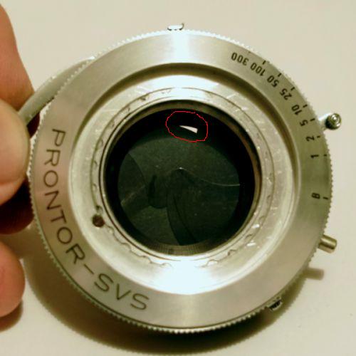

Уважаемые ЧКД!
В купленном ф-те Super Baldax обнаружилась неисправность - разбитое посадочное отверстие лепестка затвора (см. фото), в результате чего он не держится в закрытом состоянии и в затворе образуется дырка (см. др. фото). Может у кого-либо есть ненужный, разбитый и пр. аналогичный затвор из которого можно позаимствовать такой лепесток? Или может кто посоветует какие-либо другие варианты?
Комментарий к файлу: разбитое отверстие
01.jpg [ 17.45 КБ | Просмотров: 6059 ]
Комментарий к файлу: дырка в затворе
02.jpg [ 33.98 КБ | Просмотров: 6059 ]

СообщениеДобавлено: 31 янв 2012, 01:51  Заголовок сообщения: Ищу донора / замену / совет для ремонта затвора Prontor SVS
Зарегистрирован: 30 ноя 2011, 22:16
Сообщения: 437
Большое спасибо за отклик, но, к сожалению, оказалось не ОНО :(
Мой выглядит так (я попробовал на него Ваш наложить)

СообщениеДобавлено: 31 янв 2012, 22:41  Заголовок сообщения: Ищу донора / замену / совет для ремонта затвора Prontor SVS
Сообщения: 437
Я думал насчет подобного ремонта - и с помощью заплатки (вырезать из старого лезвия безопасной бритвы) и с помощью клея. Места там, действительно, очень мало, но надо будет еще раз все промерить. А один клей, без бандажа, держать, боюсь, не будет. Но можно попробовать - все равно ничего не теряю.
Спасибо за отклики!
