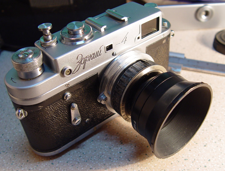

В качестве аргументации это фото:
DSC00118.jpg [ 125.56 КБ | Просмотров: 7400 ]

СообщениеДобавлено: 03 янв 2012, 23:26  Заголовок сообщения:
Сообщения: 1606
Ещё бы подробностей - как закрепили оптику и т.п.
Это попозже, в Саге об убитой Яшике. Надо ведь пленку снять. :)
Вырез под ЖК-дисплей? :)

Да, очень часто просят посмотреть что снял. :)
