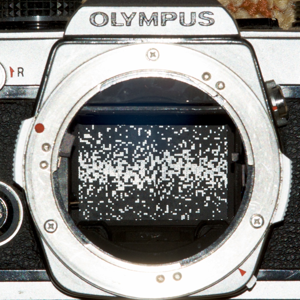

Здравствуйте.
Подскажите пожалуйста, где в Украине (в Киеве?) можно качественно заменить поролон под зеркалом в олимпус ом 2сп? Желательно чтобы туда можно было отправить почтой.
Обклейку на крышке заменили в местной мастерской у нас в Виннице, а под зеркало материала нет :(
Возможно можно где нибудь купить материал.
Ато камера светит через призму, и естественно в самый неподходящий момент.
ПС: ни у кого задней части от объектива И-22 нет? То кольцо которым к камере крепится.
Спасибо.

старые мышиные коврики народ использует для уплотнителей и под зеркало.

над зеркалом пороллон налепить ничего сложного нет - аккуратно снять старый, обезжирить поверхность, вырезать новый по размеру и с помощью двустороннего скотча прилепить на место. Работы с перекурами на час. Имхо.
з.ы. еще надо проверить уплотнитель задней крышки - они обычно одновременно течь начинают с тем что над зеркалом.

Там он с трех сторон, не только перед зеркалом, немного сложней чем по ссылке. а клеить я не люблю, боюсь экран или призму загадить..

видимо как на МХ... никто в мастерской не будет заморачиваться оклеивать также как на заводе - наклеят спереди, а с боков зачистят и все. имхо.

Только одно смущает, если эти обкладки не большие, то засветка, возможно, не изза них.

фото засветки есть?
может уплотнитель задней крышки фигово сменили?

да, конечно,целый альбом
http://album.foto.ru/photos/59272/
Засветка всегда в одном месте, и всегда фиолетовая, поэтому думаю чточерез призму, да и по пленке видно что через окно а не сзади светило - границы кадра видно.

честно говоря сомневаюсь что это отсюда прилетело - напрямую через щель в пороллоне на пленку попасть не может, а отражаясь от задней линзы лучик бы рассеивался и был мутным пятном, а у Вашей засветки граница четкая...

Да, даже очень четкая граница.
Откуда ж оно сволочь светит...

А на шарнире зеркала есть светозащита типа кожи какой-нибудь? Похоже, имеено там с одного боку из призмы светит... Возьмите лазерную указку и в темноте ПРИ ОТКРЫТОМ ЗАТВОРЕ И ПОДНЯТОМ ЗЕРКАЛЕ с вынутым объективом посветите в окуляр. Может увидите. Да хорошо бы вместо плёнки кусок белой бумаги вложить, а то на прижимном чёрном столике не увидите. Только прямо в глаз не засветите!!! ЧТОБЫ ЗЕРКАЛО БЫЛО ПОДНЯТО С ГАРАНТИЕЙ!!!!!

Какая то защита там есть, и никаких дефектов на ней не видно. Про указку уже и сам подумывал, надо таки найти у кого то.
