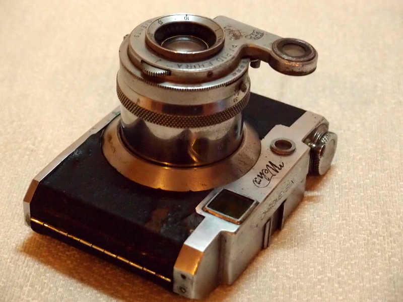

В общем, прикупил я себе в Коллекцию эдакий раритет.
Weha Chrome Six
Японская довоенная дальномерка с тубусным объективом.
Стояла себе, ржавела на на развале... Присмотрел-таки её, да и взял.
Ну в общем, рдавчины на ней дофига, но внутренности ещё целы. Затвор, как ни странно, работает, тормозит, конечно, как и полагается, но замедлитель и автоспуск, как и надо, жужжат. Думаю, ничего сложного - аналог Компура, скорее всего.
Однако, есть одна проблема. Камера хоть и на полку, но всё же хочется, чтобы работала. Полупрозрачное зеркало в ней в очень плохом состоянии, восстановлению не подлежит, да и обычное - тоже. Но обычное сравнительно легко изготовить, а вот с полупрозрачным большие проблемы.
Есть пара идей:
-Найти полупрозрачное зеркало и вырезать из него нужное. Это весьма непросто, при том, что видоискатель у камеры с увеличением 0,9. Можно, конечно, отрезать лишь вертикальную полоску для рередины, но это тоже нелегко.
-Взять маленькое полупрозрачное зеркало и приклеить посередине. Но на что клеить, как клеить? Подзреваю, что это тоже непросто.
Может, есть ещё решения?

Не совсем понятно отношение полупрозрачного зеркала к увеличению видоискателя. Увеличение задается линзами окуляра, а не зеркалом. А вот полупрозрачные зеркала могут иметь разные отношения коэф. пропускания к отражению. Это влияет на яркость основного изображения и пятна.
Полупрозрачное зеркало можно вытащить из убитого Сокола - там оно достаточно большое. Лишнее - обрезать.
Или может подойдет призма от Зоркого-4 ? ;)

Я имел в виду, что большому видоискателю нужно большое зеркало.
Кстати, зеркало а ней в форме трапеции.
Сам видоискатель внутри сделан в форме усечённой пирамиды, а зеркало - это как бы сечение этой пирамиды, проведённое через противоположные рёбра оснований. Так что призма, к сожалению, не подойдёт.
А сложно ли его резать?

Обычные зеркала резал. Полупрозрачные - не доводилось ) Но, думаю, технология не сильно отличается

Это понятно. Но нужно при этом полупрозрачный слой не повредить...

У многих автофокусных камер зеркало полупрозрачное в центре для отсечения части потока на АФ датчики.

Сообщения: 777
Откуда: Днепр
да любой современный кэнон/никон/пептах

Сообщения: 230
Из недорогих на сегодняшний день Yashica AF 230.
Зеркало в центральной части полупрозрачное.

например, pentax mz-5n, кстати, у меня есть один такой поломаный, могу поделиться зеркалом

у мз-серии все зеркало полупрозрачное. да и, подозреваю, не только у них. никоны не курежил, но у пентакса Z-10 тоже все полупрозрачное. одного хватит на пару дальномерок.
резать только надо аккуратно.
