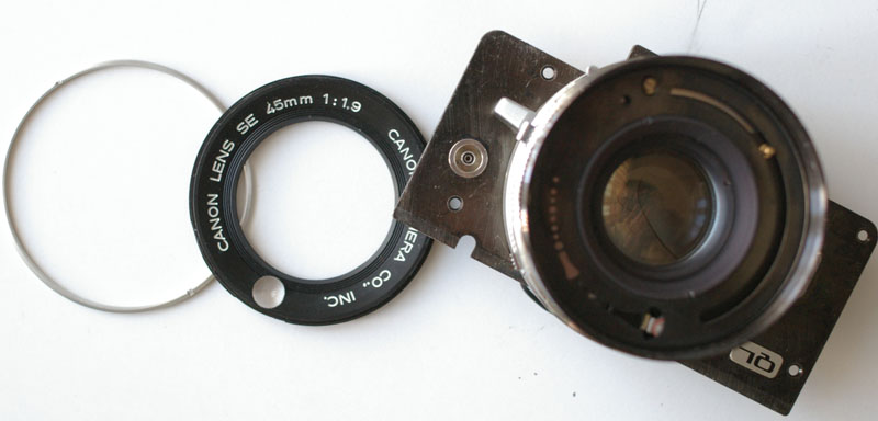

СообщениеДобавлено: 18 сен 2010, 13:18  Заголовок сообщения: Раскрутился обьектив canon QL-19
Зарегистрирован: 30 дек 2007, 22:57
Сообщения: 1572
Откуда: Kiev
Первое кольцо на кот ором линза фододиода экспонометра.
Как победить?

вот на этом фото вашего аппарата
http://rangefinder.ru/imgbase/canonet/12.jpg
видно что пластиковое кольцо с надписями крепится тонким металлическим кольцом внутри корпуса объектива. На тонком кольце есть 2 засечки. Берете пинцет или тонкую отвертку и закручиваете за эти засечки. При перекосе, конечно, закручиваться не будет.

Та я понял, что крутить.
Так не крутиться. Ни вперед ни назад. :(

Если крутить с одного краю может получится легкий перекос, которого достаточно, чтобы кольцо клинило. В качестве специнструмента для такого рода работ хорошо подходит штангенциркуль - разводишь его на нужную длину и концы для измерения внутреннего диаметра устанавливаешь в засечки и закручиваешь.
