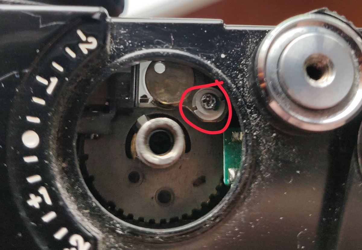

Вот и меня постигла беда, сбился на моём цейсе дальномер, вот нашёл инструкцию по настройке и видео с разбором камеры, думаю будет полезно не только мне.
Инструкция: http://crypt47.blogspot.com/2017/04/zeiss-ikon-rangefinder-adjustment-by.html
Видео с разбором камеры и указанием регулировочных винтов: https://youtu.be/UhhUMDM4wR0
upd. В итоге поправил схождение дальномера на бесконечности, и камера нормально фокусируется на остальных расстояниях. Крутил вот эту штучку с пазиками, винт с + просто чуть-чуть ослаблял.
Комментарий к файлу: Вот этот винт отвечает за схождение дальномера на бесконечности.
photo_2022-08-13_15-37-20.jpg [ 151.73 КБ | Просмотров: 2665 ]
Думал будет сложнее :) и придётся всю крышку снимать.
