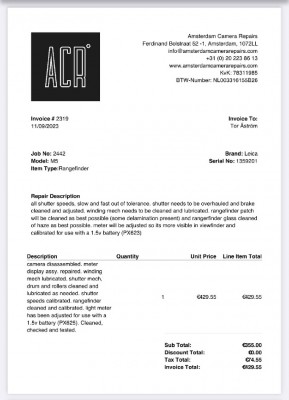

Нашел в описании камеры на продажу, чек на ремонт. Мастерская в Голландии.
