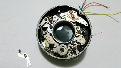

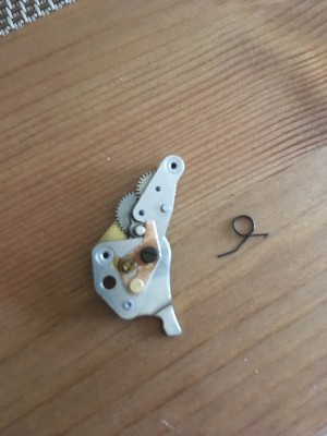

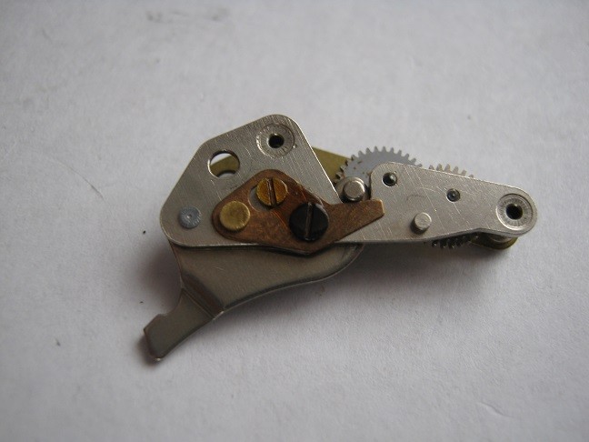

Тема далеко не новая, тем не менее, попробую оживить и спросить у людей знающих. В моём "Соколе - 2" изначально не корректно работал автомат - проблема решилась пропайкой маленькой платки под верхней крышкой и волшебством с механизмом выбора экспопары, который закреплён на дальномере и двигается от поводка управления программой, он двигался с затруднениями. В общем, после тех действий аппарат ожил. Через пару лет решил зарядить плёнкой и поснимать. Несколько раз взвёл - пустил затвор, после этого ф/а стал отрабатывать одну выдержку (похоже, 1/30) во всём диапазоне ручного управления, в автомате стал вообще чудить - там, где света много открывал диафрагму полностью, где света мало - наоборот, закрывал. Выдержка так же, отрабатывается одна единственная. И да, ещё - кольцо выдержек стало вращаться независимо от того, взведён затвор или нет. Решил разобрать. После разборки спереди объектива открылся доступ к затвору - визуально ничего не сломано, пресловутый рычажок выбора выдержек цел, хотя чуть погнут. Выровнял. После стал разбираться с кольцом выдержек, оказалось, что рычажок блокировки не всегда вставал в паз кольца, (поэтому выдержки не блокировались) - так и не понял, из-за чего, визуально рычажок не кривой и механизм не закисший. Чуть подпилил надфилем, стало всё ок. Дальше, здесь, в теме, прочел, что отработка одной единственной выдержки может быть связана с проворотом шестерни на валу вот в этом механизме
IMG_4670.jpg [ 47.26 КБ | Просмотров: 10022 ]
Механизм снял, с шестернями всё в порядке. Теперь тупик - как поставить его обратно, точнее, как поставить пружинку, которая стоит вместе с ним - уже голову сломал:

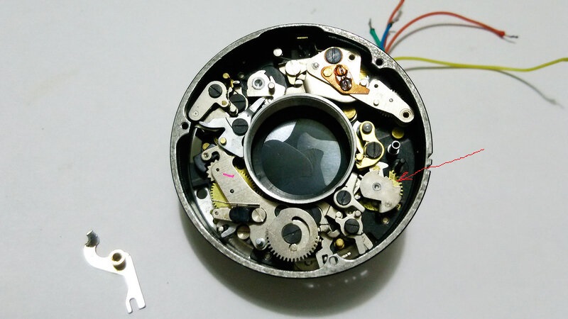

И ещё - должна ли свободно вращаться вот эта шестерня (жёлтая) выбора выдержек:
Сокол_автомат_9.jpg [ 89.37 КБ | Просмотров: 10015 ]
- пытаюсь понять, почему срабатывает только одна выдержка. Эти вопросы адресованы, скорее и более уважаемым AlexM412 и realia, из темы понял, что они разбирали затвор и понимают, что к чему. Буду признателен всем форумчанам за подсказки и помощь.
СообщениеДобавлено: 24 апр 2019, 22:14  Заголовок сообщения:
Зарегистрирован: 18 янв 2016, 23:54
Сообщения: 123
Откуда: Ставрополь
Чинил свой Сокол три года назад, сейчас точно не помню как у него затвор работает. Недавно попадался Сокол-2 с неработающей автоматикой (тоже отбивал только 1/30), там просто зеркало отклеилось и попало в шестерни. Когда убрал, все заработало отлично (кроме автоматики из-за дохлого фоторезистора).
Кольцо выдержек в автомате и должно вращаться свободно даже если затвор не взведен, это нормально и не приводит к поломке.
Выдержку в Соколе на слух оценить трудно т.к. у него всегда работает один из замедлителей - тот который делает задержку между закрытием диафрагмы и спуском затвора. Поэтому даже 1/500 воспринимается как достаточно медленная.
Как вернуть на место механизм не подскажу т.к. сам его никогда не снимал (не было необходимости).
Проверять затвор можно только с передней стенкой камеры со всеми шестернями и зубчатой рейкой. Насколько помню, без этого оно даже в мануале работает некорректно.

AlexM412, благодарю Вас за отзывчивость. В моём случае все зеркала на месте, ничего и никуда не попало и не перемололось. Кольцо выдержек вращается без взвода затвора только в режиме "А", собственно, так задумано и определено механикой затвора. У меня же оно вращалось независимо от режима - автомат или ручной. Причину я выяснил и устранил, я писал об этом в прошлом сообщении. Я так и не понял, должна ли свободно вращаться желтая шестерёнка (в виде сектора), на последнем фото из прошлого сообщения, то есть, я её двигаю зубочисткой и она свободно вращается на своей оси..В общем, весьма непростой затвор и механизм в целом, ещё и нет окончательного понимания, что и как должно крутиться/блокироваться и т.д.

Разбирал года два назад, сейчас трудно вспомнить что и куда. Соколы больше не попадались. Пружина ставиться (если не ошибаюсь) вместе с замедлителем и одним концом упирается в корпус. Аккуратно вставляете примерно на половину и чем-нибудь тонким заводите пружину, затем осаживаете всё на место. Надо смотреть по месту куда отжимает, уже не помню и могу ошибаться.

Спасибо, с пружинкой понятно, попробую установить. Не даёт покоя жёлтая шестерня - полусектор. Должна свободно вращаться или нет?

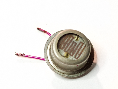

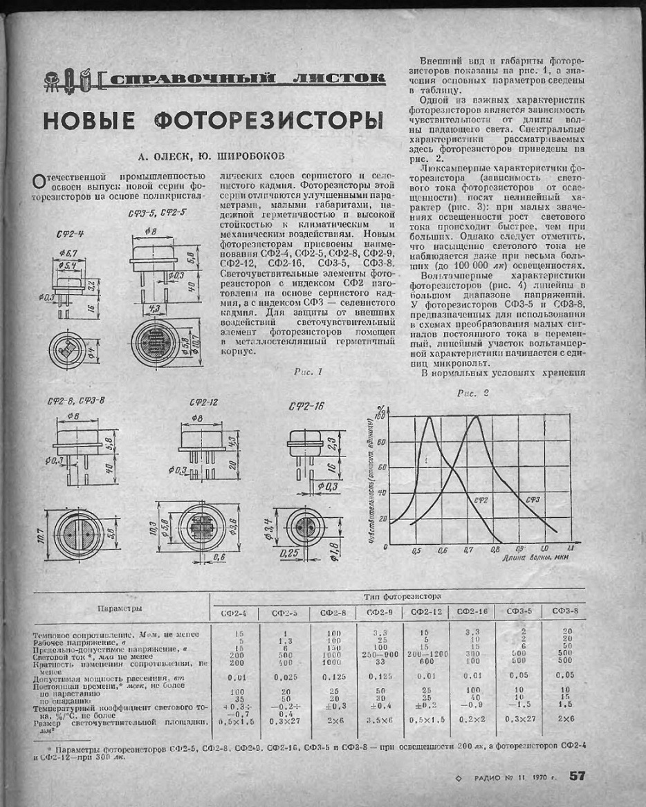

Поиск аналогов на замену фоторезистора СФ2-5 привёл на страницу журнала "Радио", в котором описаны их параметры и особенности. Кстати, его новая модификация СФ2-5А по сей день выпускается в Воронеже, на заводе "Измеритель". https://voronezh.gesla.ru/izmeritel.html. Цены в интернет-магазинах от 250 до 960 руб.

Сообщения: 5732
Спасибо за ссылку.
Изучаю тему "зарубежных" аналогов фоторезистора СФ2-5.
Мой разложился.
Истинная величина:
Темно- 52,2 Ohm
Светло- 51,2 Ohm
Известны заданные значения резистора?
По мех. части также много неприятностей.
СФ2-5.jpg [ 75.42 КБ | Просмотров: 8933 ]
СообщениеДобавлено: 09 фев 2020, 22:07  Заголовок сообщения:
Сообщения: 1182
Страно, но ни разу не попадался дохлый фоторезистор, они очень надежные в таких корпусах
