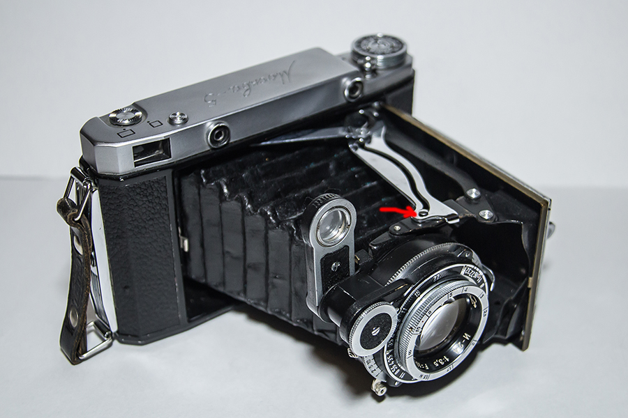

Я сегодня с Наумычем созвонился, повезу к нему свою Москеву-5 на ремонт. Где-то искривлены тяги и объектив не фиксируется при открытии крышки. В РСУ мою камеру повертели в руках и принять в ремонт отказались, сказали что пусть остаётся хорошим экспонатом, но тяги мне ни кто не сделает. Наумыч сказал, что сделает.
Идеально не сделает, ну как то там да сделает. Еще зависит от степени повреждения.
А кто может хорошо сделать? Поделитесь контактами этого славного человека? :cool:
ФЭД-2/Индустар 26м/Юпитер-8
СообщениеДобавлено: 18 фев 2021, 17:25  Заголовок сообщения:
Сообщения: 16631
Лучше бы купить Москву с целыми рычагами . Рычаги то конечно рихтуются, но все равно будет заметно.
