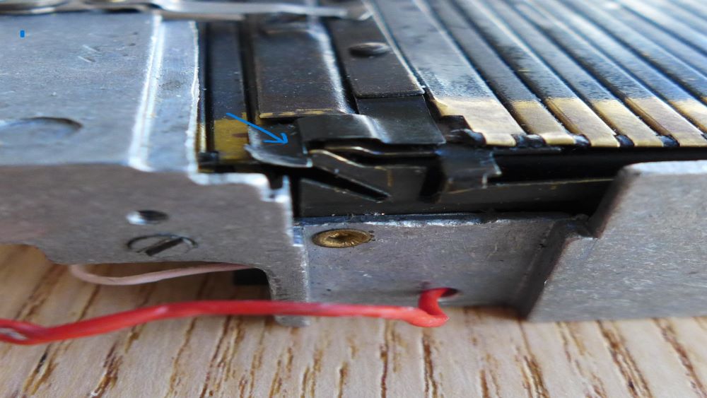

Трудно читать инструкцию по ремонту с компьютера - описание в одном месте, картинки в другом. Не понятно как устроено разделение в шторок в нижнем валике. Нижняя шторка ходит вяло, а тесемки верхнюю возвращают довольно шустро. Также не понятно как вынимается ось с верхнего валика.
СообщениеДобавлено: 24 ноя 2024, 08:37  Заголовок сообщения:
Сообщения: 16628
Я использовал две одинаковые книги Майзенберга:"Ремонт фотоаппаратов", если приходилось в чем то разбираться. Ось выталкивается просто, с противоположной стороны отверткой. В нижней гильзе раздельные пружины на каждую шторку, может одна оборвалась, хотя это редкость. Нижняя гильза разбирается. Только у меня такое чувство, что лучше бы вы туда не вмешивались, ни в нижнюю гильзу, ни в верхнюю.
СообщениеДобавлено: 24 ноя 2024, 11:34  Заголовок сообщения:
Сообщения: 1227
Откуда: Литва
Тогда куда вмешаться? Затвор в общем работает. Тесёмки оригинальные. При взводе шторки переходят язычек и ограничители.
