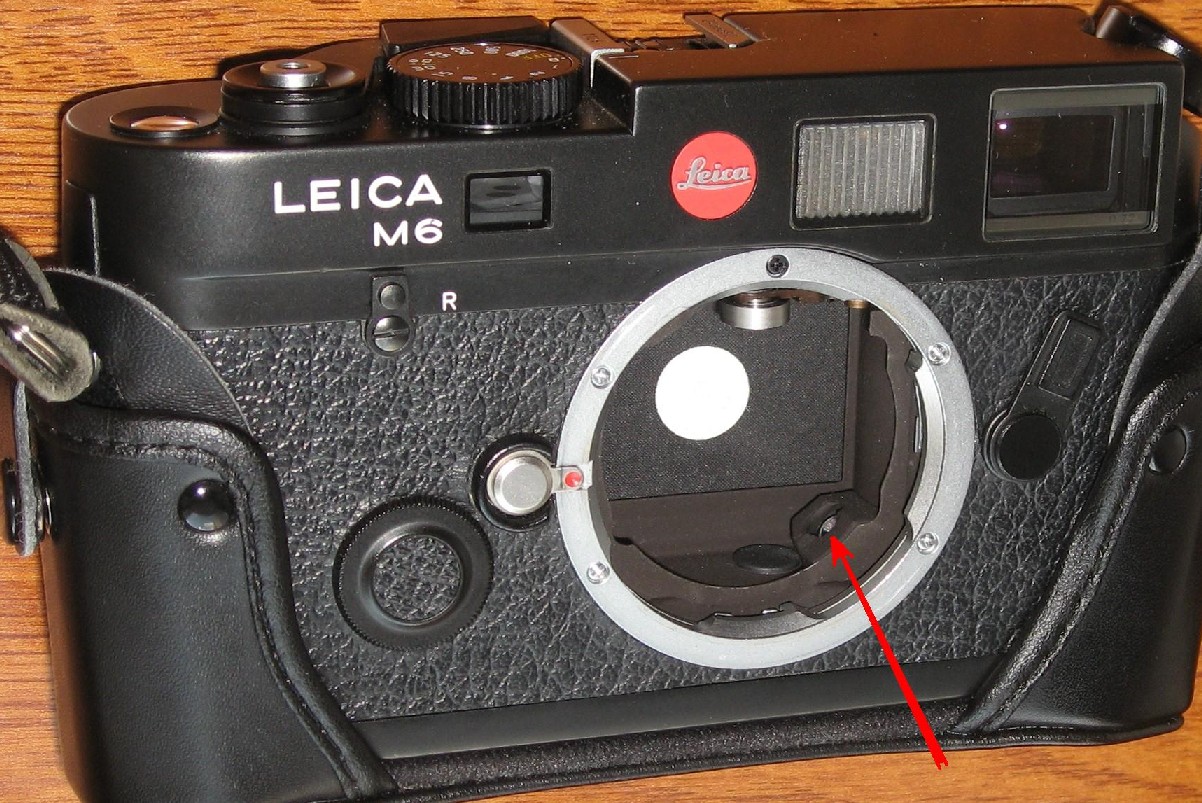

P.S. Кстати , хочу спросить у тех , кто снимал Лейкой с TTL замером . Всё-таки , бывает ли там проблема с засветкой из-за отражения от белого круга на шторке ? Я сегодня делал такой опыт - на убитом фотике прицепил в кадровое окно прямоугольник из чёрной бумаги с кругом из белой бумаги посередине , для имитации системы замера такого типа , а потом - сдвигал эту "шторку" в сторону , открывая щель , и смотрел сзади на блики в задней линзе . Так вот , свет , отражённый от белого круга , действительно заметно отражается от линзы и немножко попадает в щель , то есть на плёнку . Понятно , что эта ситуация продолжается недолго - пока шторка не уходит совсем в корпус затвора ...... но на коротких выдержках , как я мыслю , это может повлиять - тогда ведь и вся экспозиция очень короткая . А с другой стороны - Лейка это солидная фирма , и вряд ли они стали бы применять такое решение , если оно имеет явный недостаток ......... что-то этот нюанс мне непонятен . Может ли кто-нибудь объяснить , как это влияет в реальности ? Может быть , при реальной съёмке этим явлением можно пренебречь ?

Я снимал и снимаю Лейкой- М6 ТТЛ.
Нет проблем!
Нет проблем!
Тогда ещё вопрос - где там расположен датчик света , отражённого от круга на шторке ? И кстати , как себя ведёт эта система при использовании объективов с глубоко посаженной задней линзой ? Вообще , любопытно было бы взглянуть на фотку этого узла ..... достаточно вывинтить объектив и сфотографировать этот датчик - он там как раз должен быть виден .

Пжалста глядите:

Спасибо , этого достаточно ..... ещё немножко подумаю на досуге , да и поставлю в фотик окончательный вариант . Потом займусь затвором . Конечно , такого шикарного дальномера в Зорком никогда не будет :) , но зато - не будет хоть проблем с экспозицией . Автоматический затвор - это тоже неплохо .
